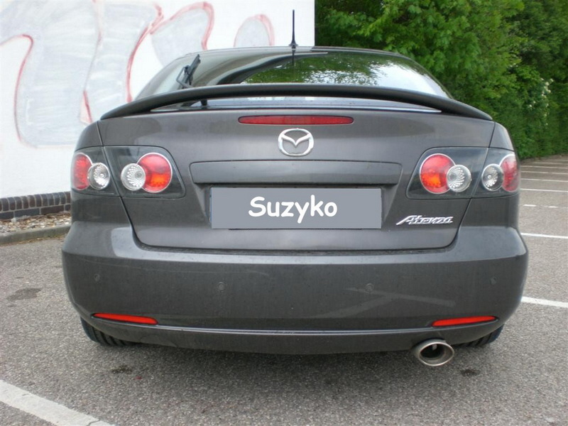

Postprzez ralfvip » 18 kwi 2012, 10:13
Mazda 6 2.0 2 po FL posiada dwa wydechy, z tyłu w zderzaku są dwie zaślepki. Czy montował ktoś końcówki na tłumik w ten sposób, że są one w zderzaku?
Jeżeli tak to proszę o jakieś zdjęcia bo chciałbym zobaczyć jak to wygląda.

Czy jest ktoś w stanie mi powiedzieć czy będą one pasowały do mojego auta? Wymiarowo tzn. średnica, długość, owal itp będą OK. Ale jak wiemy w maździe końcówka oryginalnego tłumika jest skierowana do dołu co utrudni poprawny montaż nowej końcówki. Ma ktoś pomysł jaki tu patent zastosować co by to ładnie wszystko złożyć?
Zdjęcie zaczerpnięte od forumowicza vegasnight9
