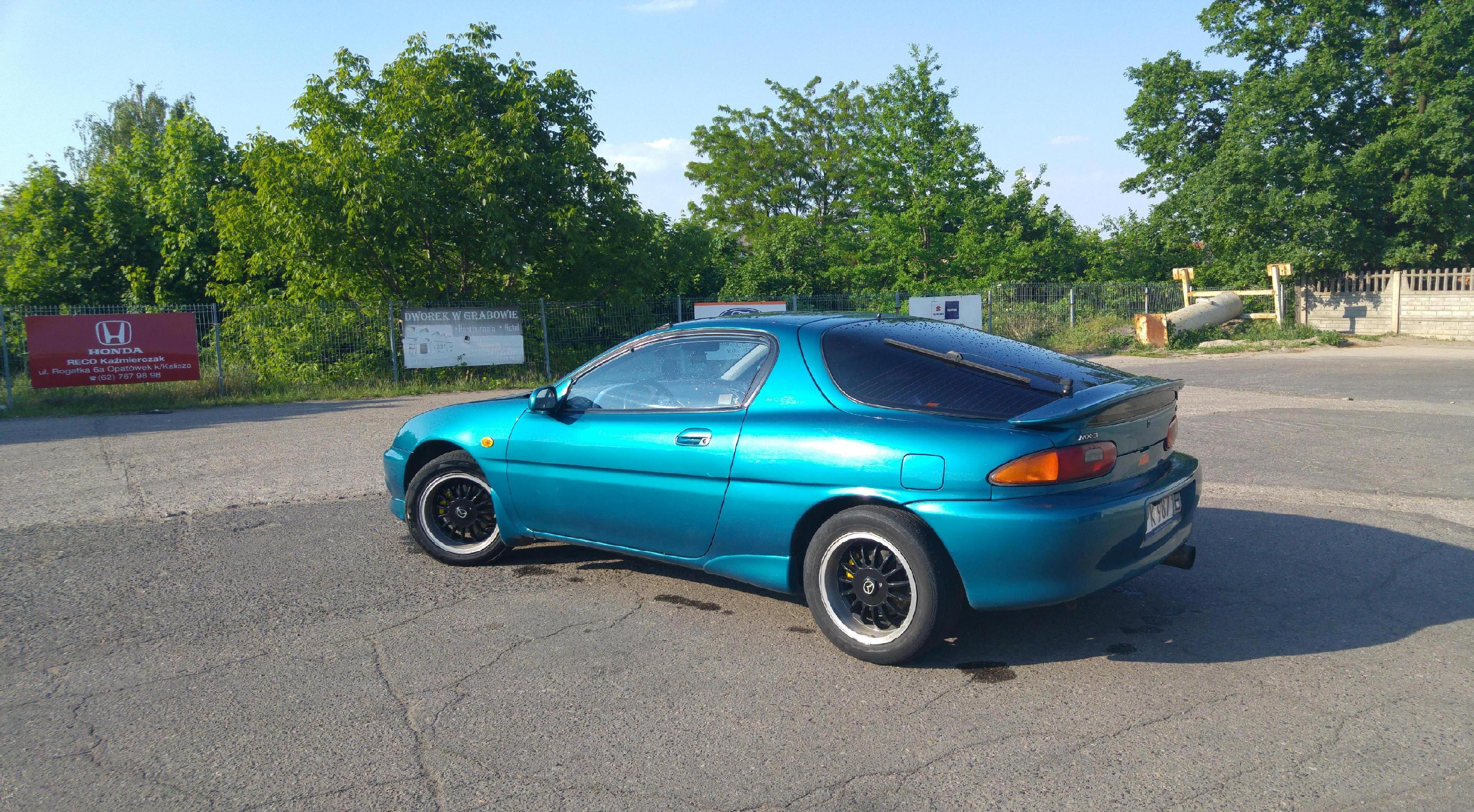

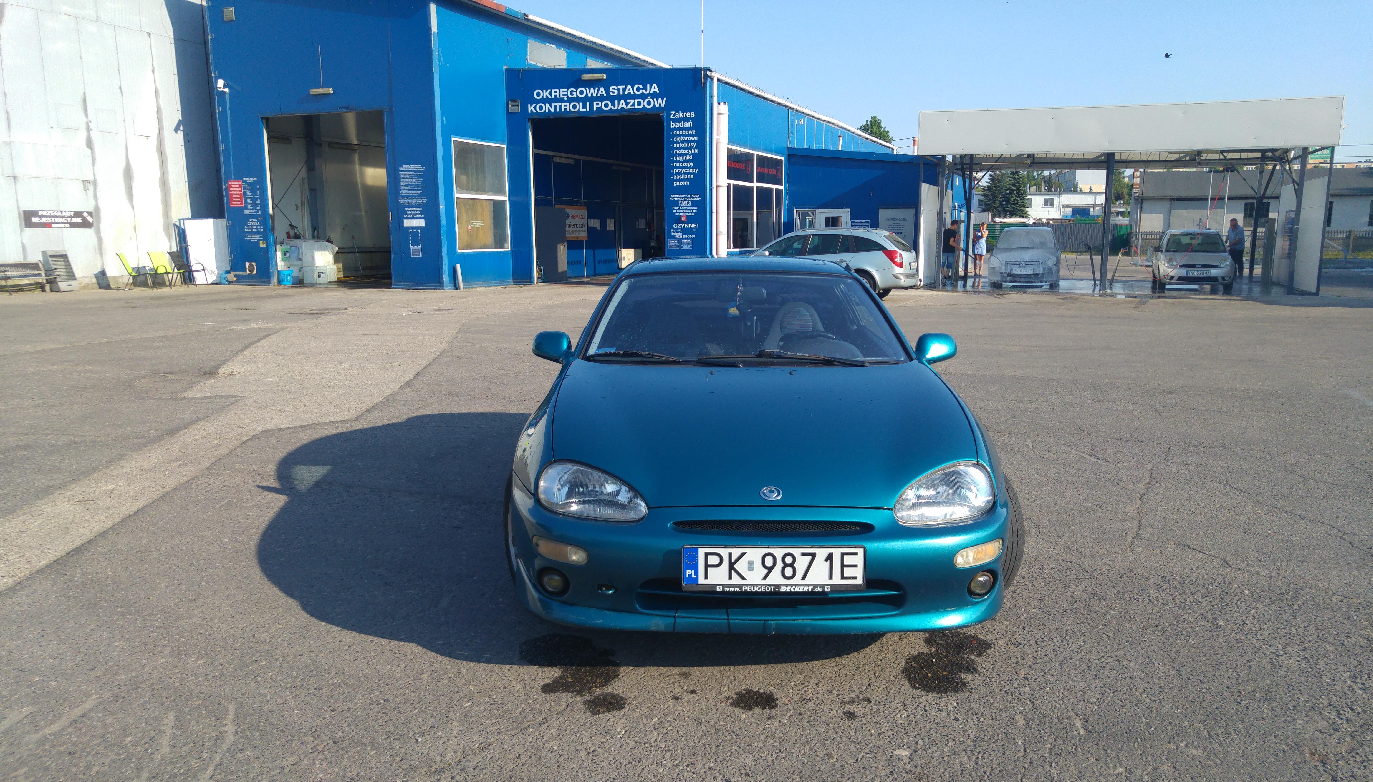

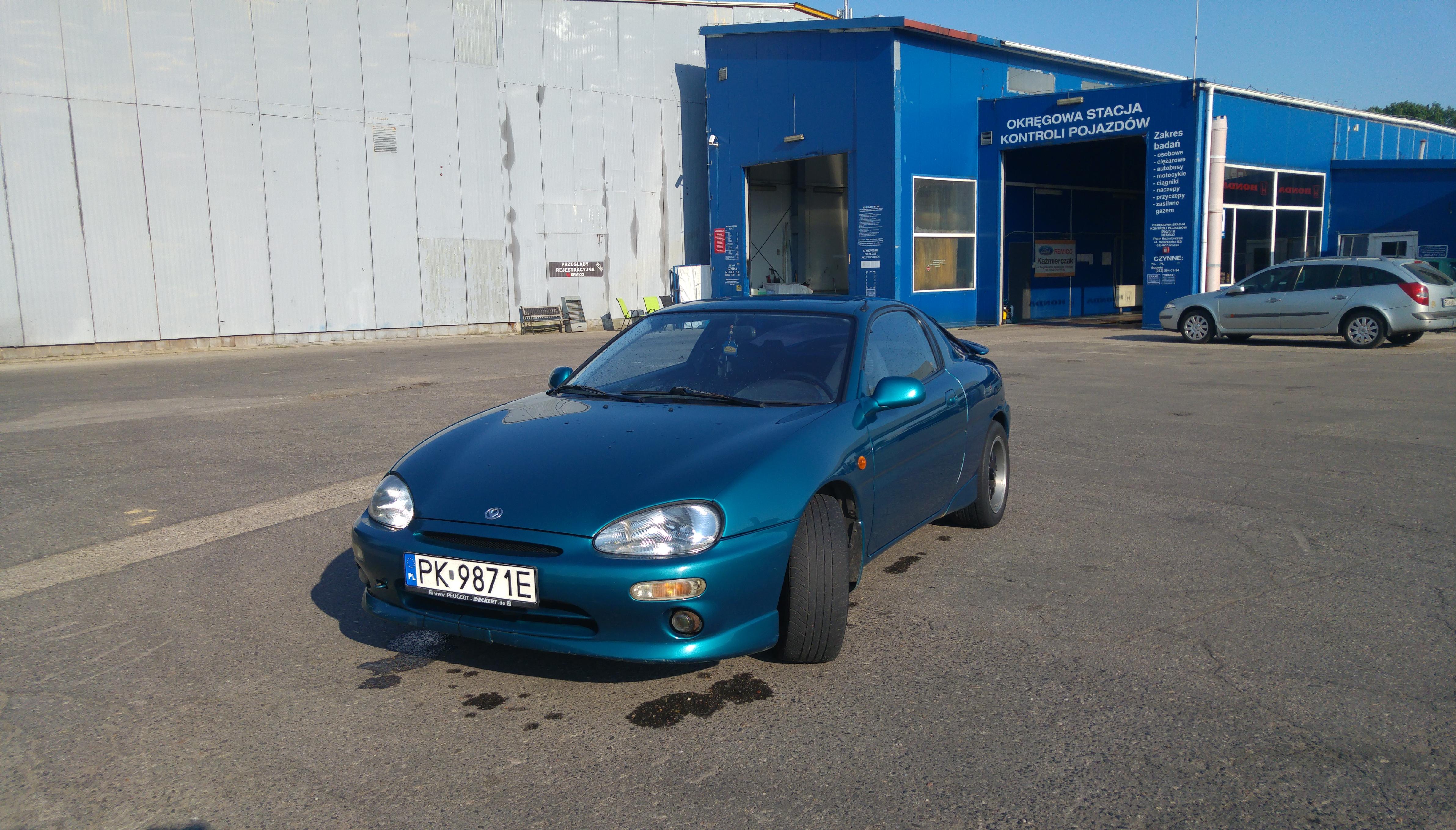

Witam wszystkich!! Dzisiaj chciałbym pochwalić się swoją mazdą. Jest to mój pierwszy samochód kupiony przeze mnie, gdyż kuzyn posiadał kiedyś wersje 1.6. Z wyglądu samochód mi się bardzo spodobał więc postanowiłem że kiedyś zakupie sobie ten model, szczególnie gdy dowiedziałem się o istnieniu mocniejszej wersji 1.8 z silnikiem v6 oraz zobaczeniem jej osiągów. I tak niedługo po zdaniu prawka zakupiłem swój pierwszy samochód. Po madzie jechałem za Opole kupiona od drugiego właściciela w Polsce wcześniej sprowadzona z niemiec.
Trochę danych technicznych mojego auta:
Silnik:
1.8 V6 –> 2.5 V6 z xedosa 9 poliftowy model (2002 140tys przebiegu)
Zalany Motulem 300V Competition 15W50
Napęd:
Krótka skrzynia k8
Koło zamachowe k8
Wyposażenie:
Elektryczne szyby
Elektryczne lusterka
Elektryczny szyberdach
ABS
Centralny zamek
Wspomaganie
Wydech i Dolot:
Seria z wyjątkiem tłumika końcowego który daje całkiem fajny dźwięk do 3tys obrotów
No i wiadomo seryjny pakiet ospojlerowania dokładki v6 spoiler itp.
Modyfikacje które dokonałem:

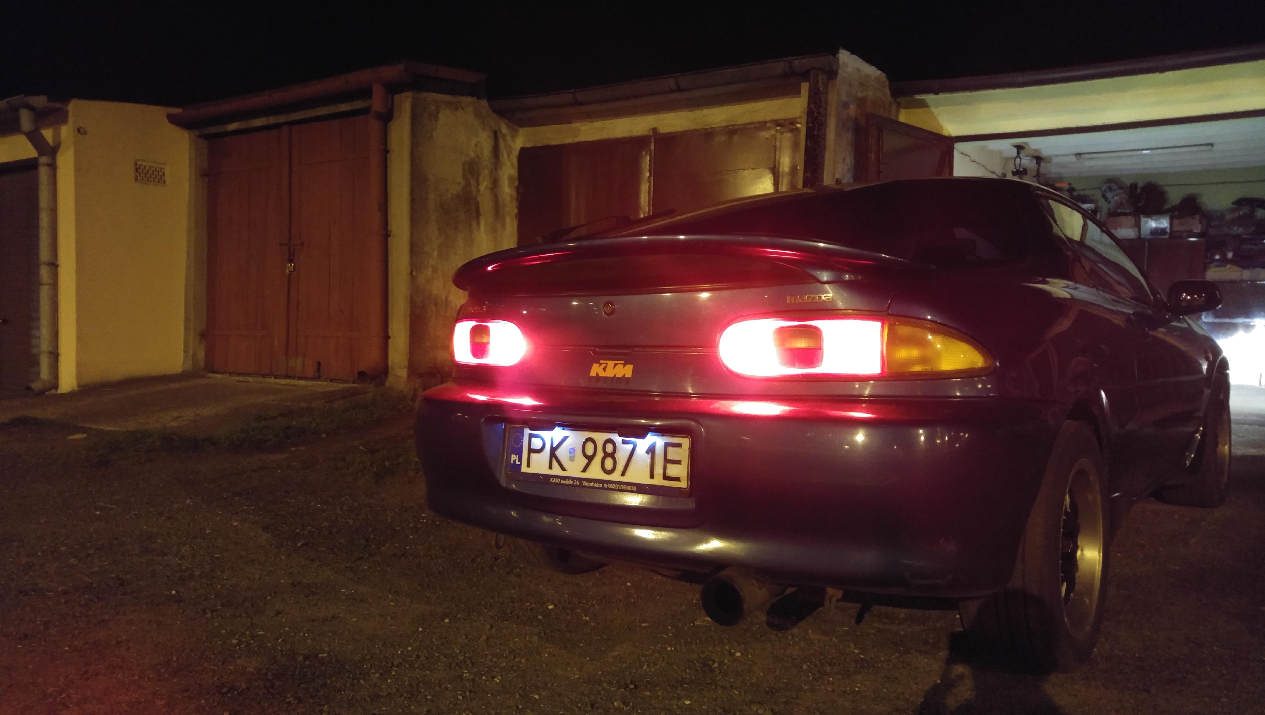

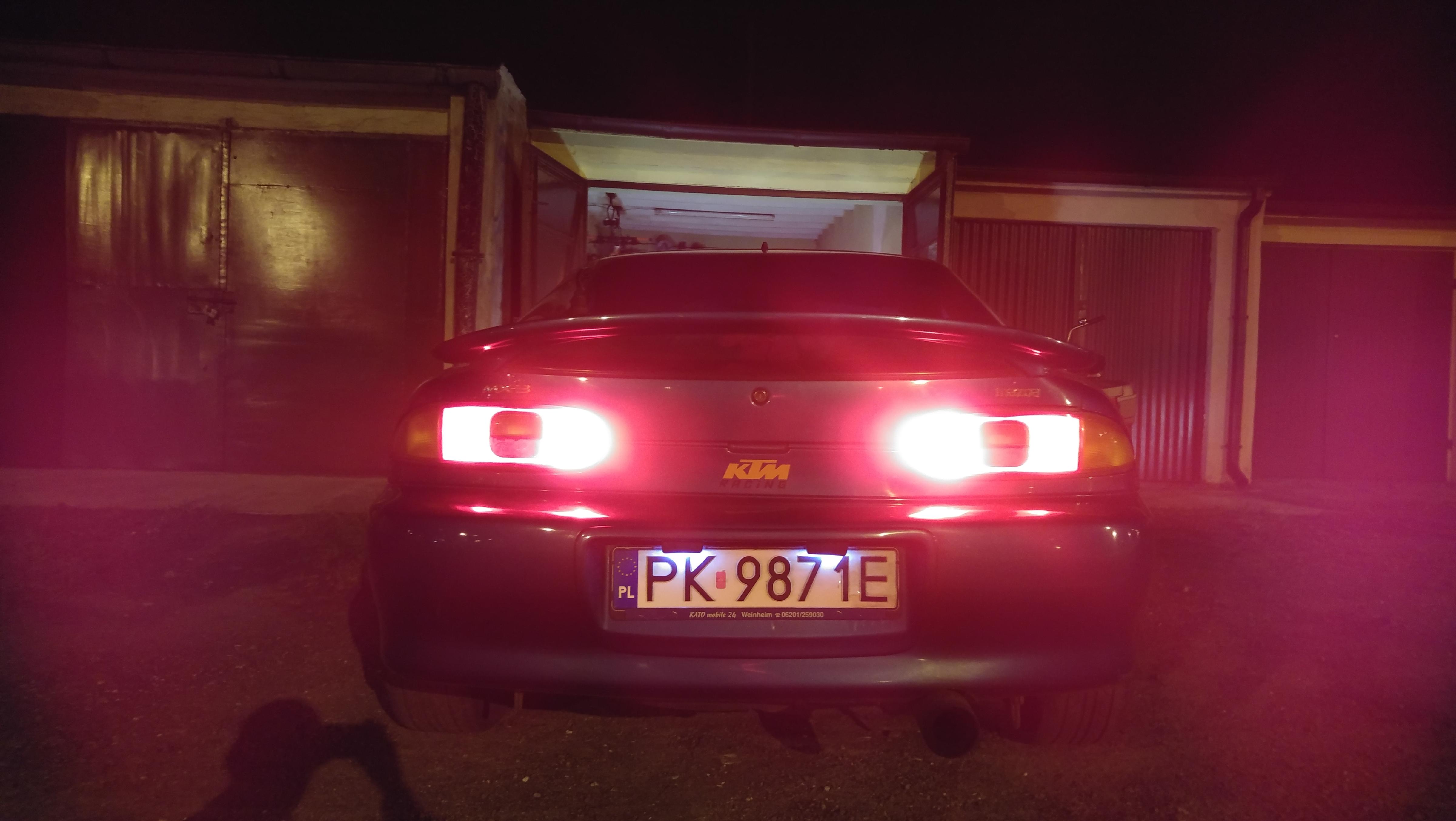

Lampy JDM USA i modyfikacja wiązki dodanie świateł przeciwmgielnych tylnych
Short Shifter
Swap silnika na 2.5 KL z xedosa 9
Wymiana oświetlenia wewnątrz auta na ledy
Pozbycie się problemu hałasującej kierownicy nagrzanej w słońcu (strasznie piszczała)
Plany:
Ogarnięcie blacharki
Wymiana opon
Naprawa zawieszenia( amory sprężyny obniżające itp itd)
Generalnie auto nie jest idealne mam sporo rzeczy do ogarnięcia a to wiadomo czas i pieniądze jednak dokonanie swapu przekonało mnie abym założył tutaj temat aby ktoś wiedział o mojej 2.5 v6
Wielkie podziękowania dla jedrzej07 za zdobycie silnika do mojej madzi, dla chłopaków którzy dokonali swapu co nie było łatwe tomeczek333 wraz z jego kumplem Marcinem oraz dla mx-3lover który pomagał mi w przygotowaniach do swapu swoją wiedzą i radą bez nich samochód nie jechałbym tak jak jedzie dzisiaj.
Trochę zdjęć mojej madzi:
Zaraz po kupnie:
Wnętrze madzi plastiki pomalowane przez poprzedniego właściciela:
Silnik 1.8 v6 k8:
Silnik 2.5 V6 KL z xedosa 9:
A tak wygląda teraz:
I lampy JDM USA:

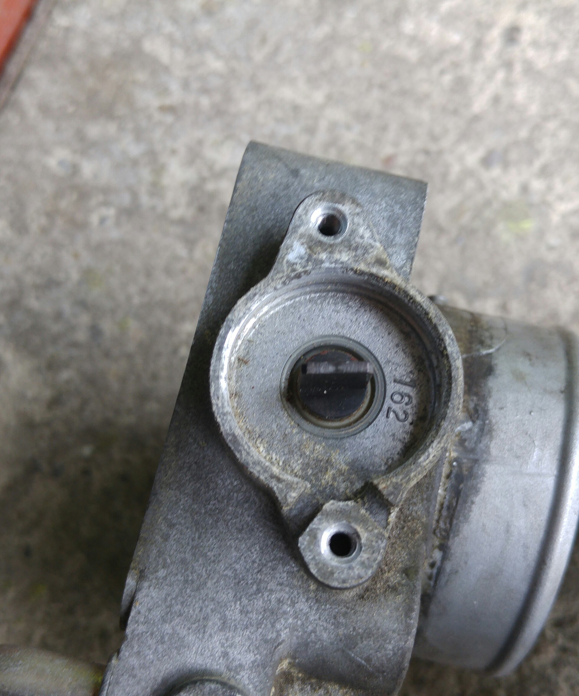

Nie. Środek tps jest zupełnie inny dlatego mam do kupna przepustnice od 2.5 narazie jeżdżę na tej z k8. Pokaże potem fotki na czym polega różnica. Co do silnika zbiera się ładnie nie kopci zatem jestem zadowolony. Latam na kompie kl05 jednak nie działają mi na nim vrisy o dziwo na kompie k8 smigaja ładnie jakby ktoś miał jakiś pomysł to byłbym wdzięczny. Kiedyś stosowalo się jakieś vris boxy Ale teraz nie wiem jak to naprawić.

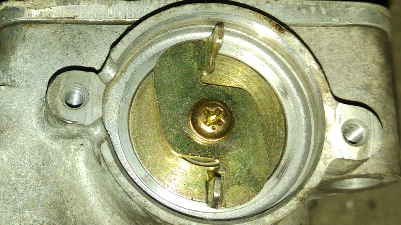

Ten element który tu jest w kształcie jakby dwóch nożyków to w przepustnicy z KL jest tam jakby końcówka płaskiego śrubokręta nie wiem powiem szczerze jak dało by radę to wyjąć.
Foto środka tps z k8 w tym z KL nie ma w ogóle mocowania na srubke:

Obiecane zdjęcia tps z przepustnicy kl1C:

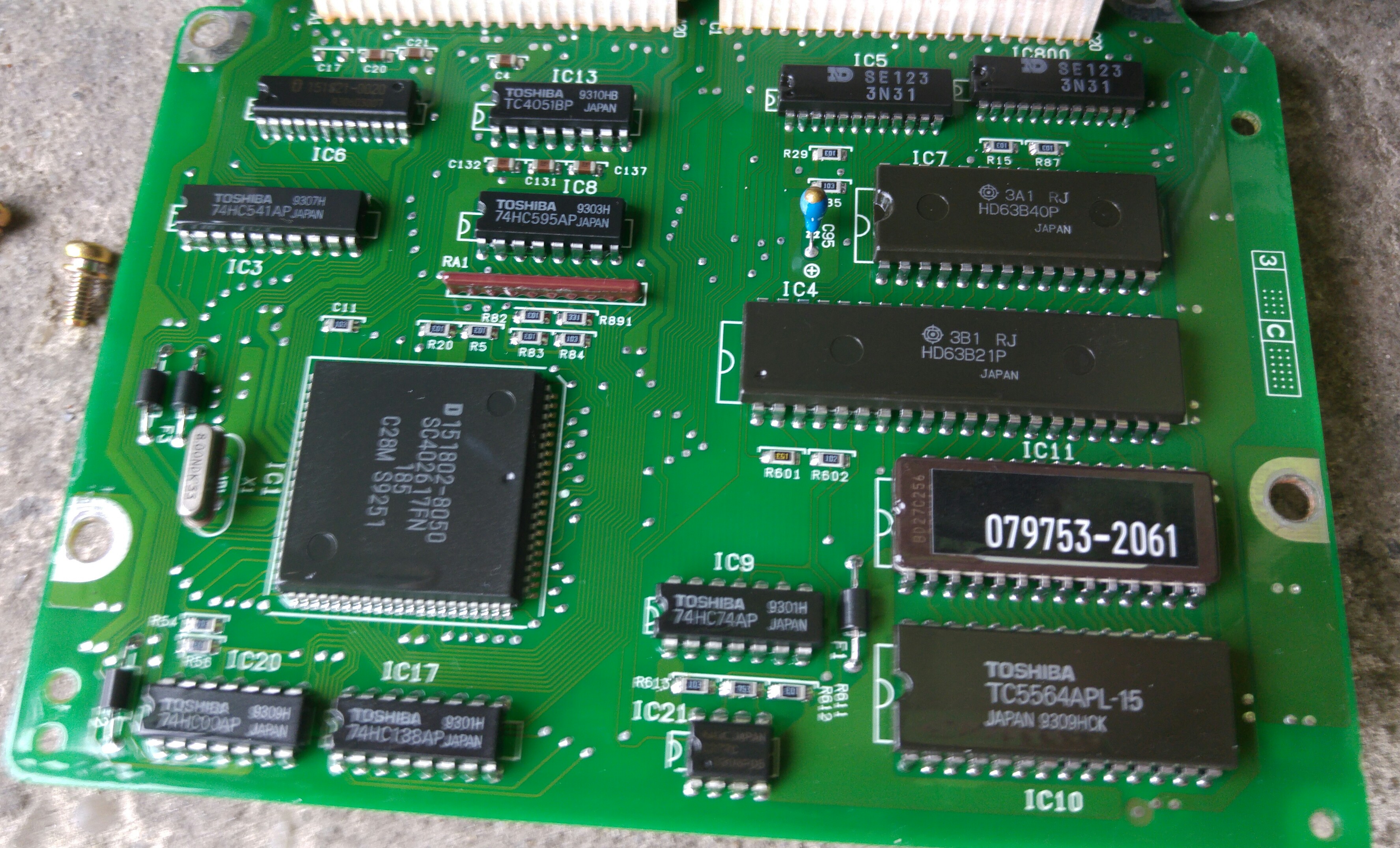

A tutaj zdjęcie kompa od k8 jakby ktoś mógł powiedzieć która kostkę trzeba wylutowac i włożyć do kompa KL to byłbym wdzięczny:

W przepustnicy poza TPSem podobno jest również inny IAC. Sam osobiście się nie przyglądałem, bo już sam TPS dyskwalifikuje tą przepustnicę.
Co do komputera to wydaje mi się że chodzi o "kostkę" oznaczoną IC11. Głowy sobie nie dam za to uciąć, musiałby to potwierdzić ktoś kto się bawił. Ale jak na moje to samo przełożenie tego nic nie da. Bo to wyjdzie prawie na to samo jakbyś jeździł na kompie z K8 bo całą pamięć byś miał z niego. Trzeba by zczytać i przerzucić samą tablicę VRIS-ów z K8 a potem zaprogramować w tej od KL. A i tak Ci to nie da gwarancji że będzie działać bo nie bardzo wiadome jest gdzie leży problem z niedziałającymi VRIS-ami w starych KLach

Zmiana podstawki IC11 spowoduje zmianę mapy itp. a tego nie chcesz. Komputery KL-DE mają fabryczny błąd, ale to nie oznacza, że VRISy w ogóle nie pracują. http://www.mazdaspeed.pl/forum/viewtopic.php?f=102&t=138362

To może można pójść w drugą stronę do kompa k8 przelutowac te kość z mapami od kl05 I wtedy mapy będą od KL a vrisy powinny działać.

Co do epromu to skoro w przypadku klze tak sie robi to w każdym innym też można. W przypadku klze chodziło o to że oryginalny Ecu miał blokadę prędkości dlatego obchodzili to przekładając sam eprom.
Jak nie będzie mi działać na tym kompie kl55 to się pobawie w przelutowanie epromu z ecu kl05 do ecu z k8.
