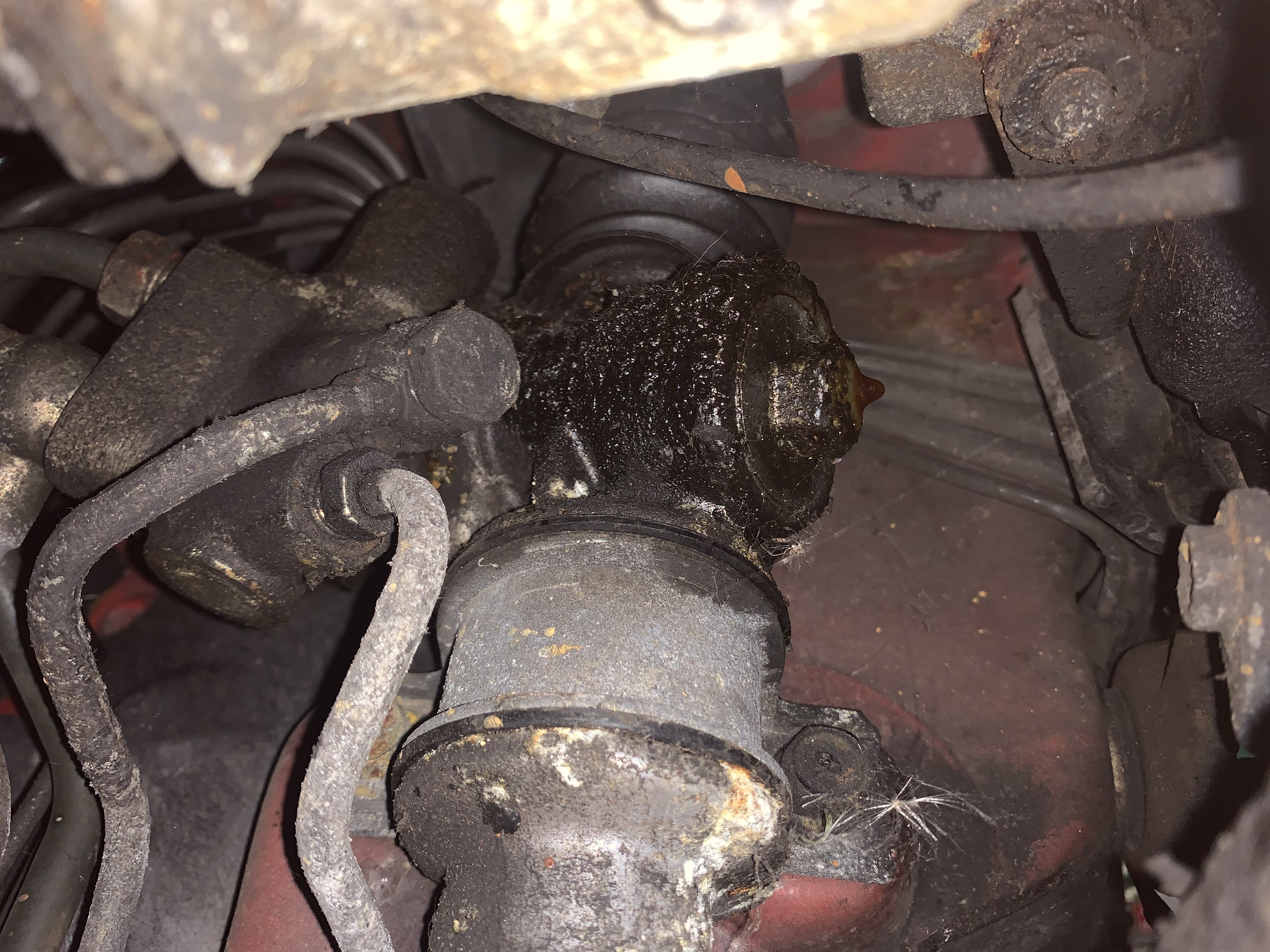

Nie dzieje się za wiele, czasu miedzy pieluchami bym trochę znalazł ale stoję w miejscu spawacz z rurka trochę zamulił a pod autem znalazłem dwa małe wycieki jeden z maglownicy.
Drugi jak by w okolicach korka spustowego skrzyni biegów. Ale nie zlokalizowałem czy to napewno z niej leci. Tak się składa, że mam 5l bańkę ATF do przekładni to wymienię umyje oba te miejsca i zobaczę dokładnie skąd leci.

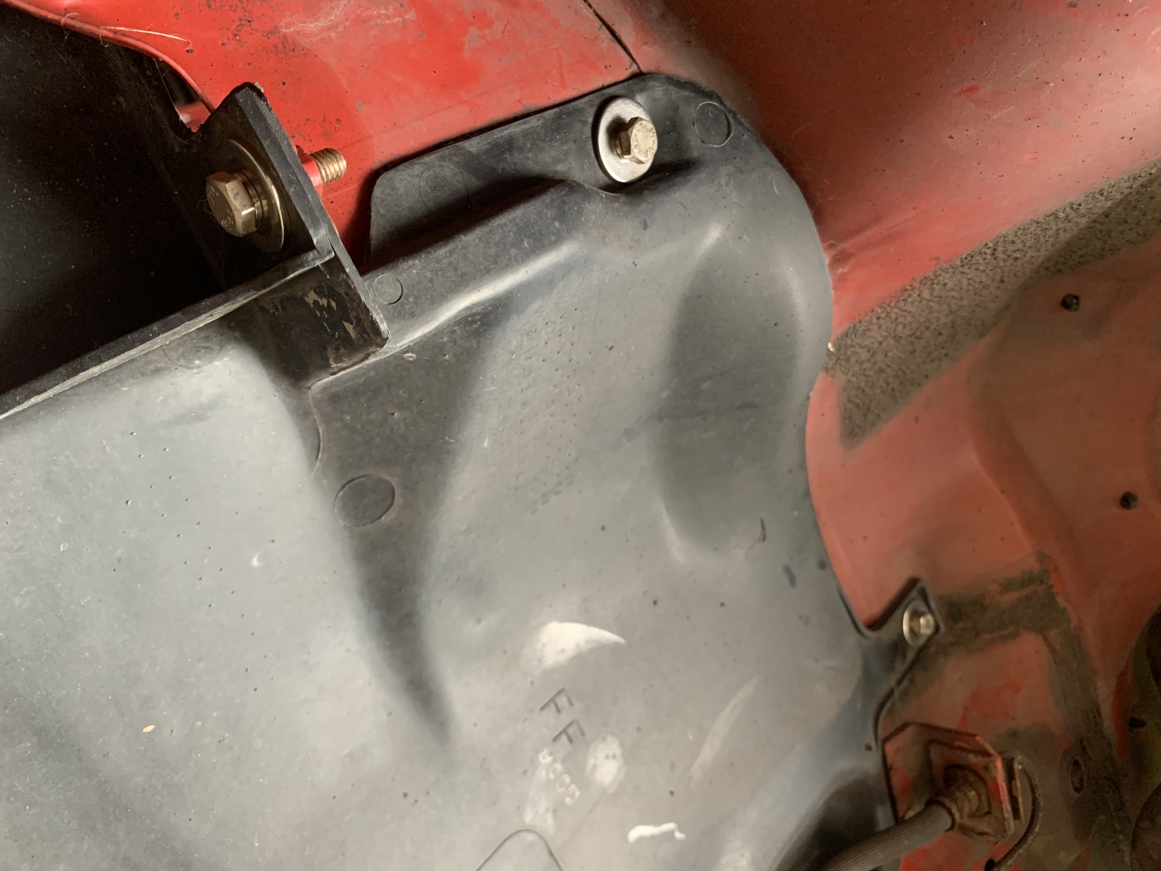

Postprzez Sturmir » 26 wrz 2021, 18:09
To aż grzech mieć auto pod domem i nic nie robić. Do pomocy mam 2 letniego syna wiec nic poważnego ale zawsze coś. Garść śrub M6 i podkładek wymiana z starych pordzewiałych na stal nierdzewna.
Mocowanie zderzaka stary i nowy komplet.
Trochę rdzy było
Oczyszczenie, benzyna ekstrakcyjna, konserwacja i montaż. Trochę pedantyczna robota ale jak syn ma w przyszłości jeszcze pojeździć to trzeba się tak cackać :)

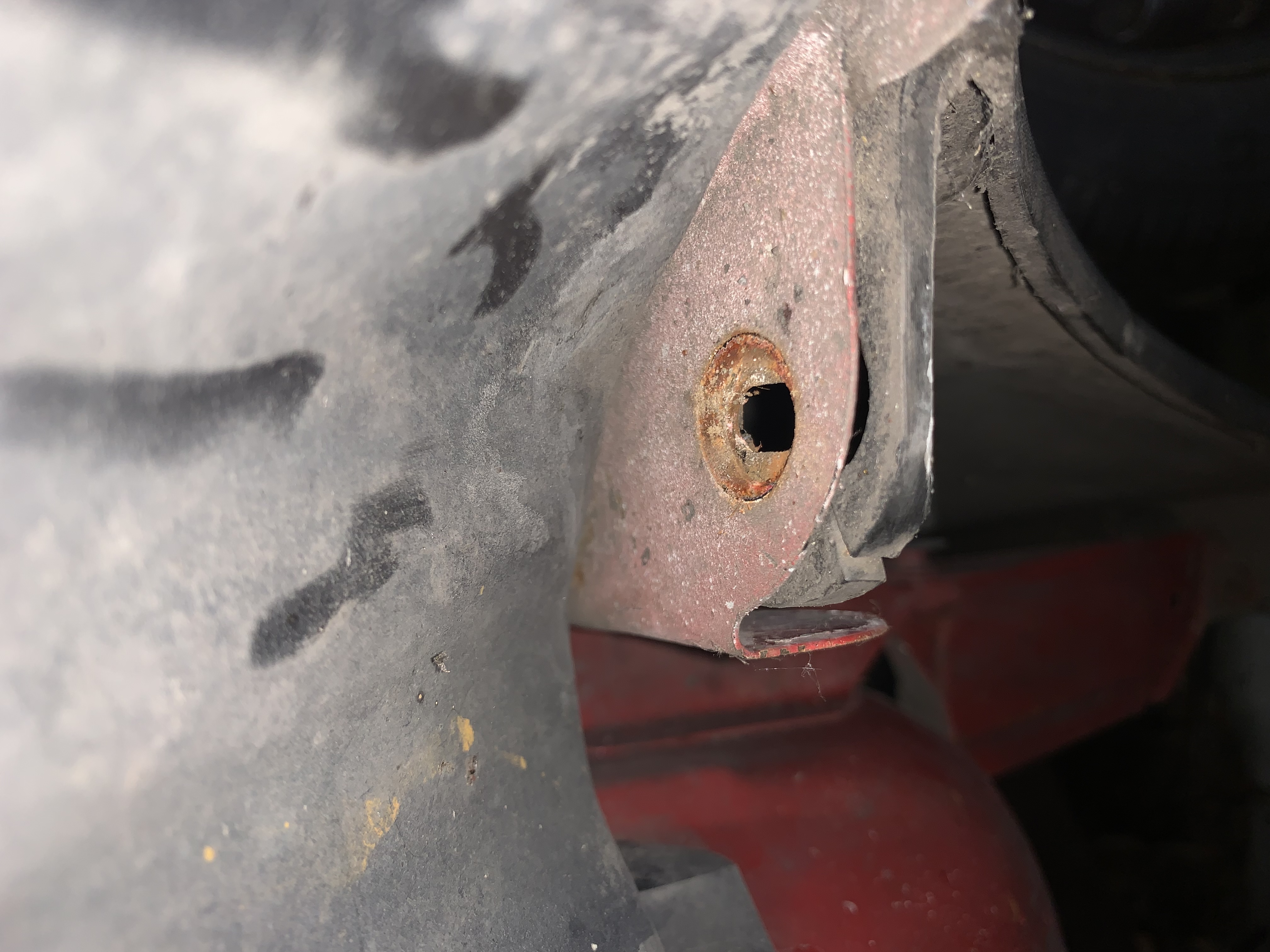

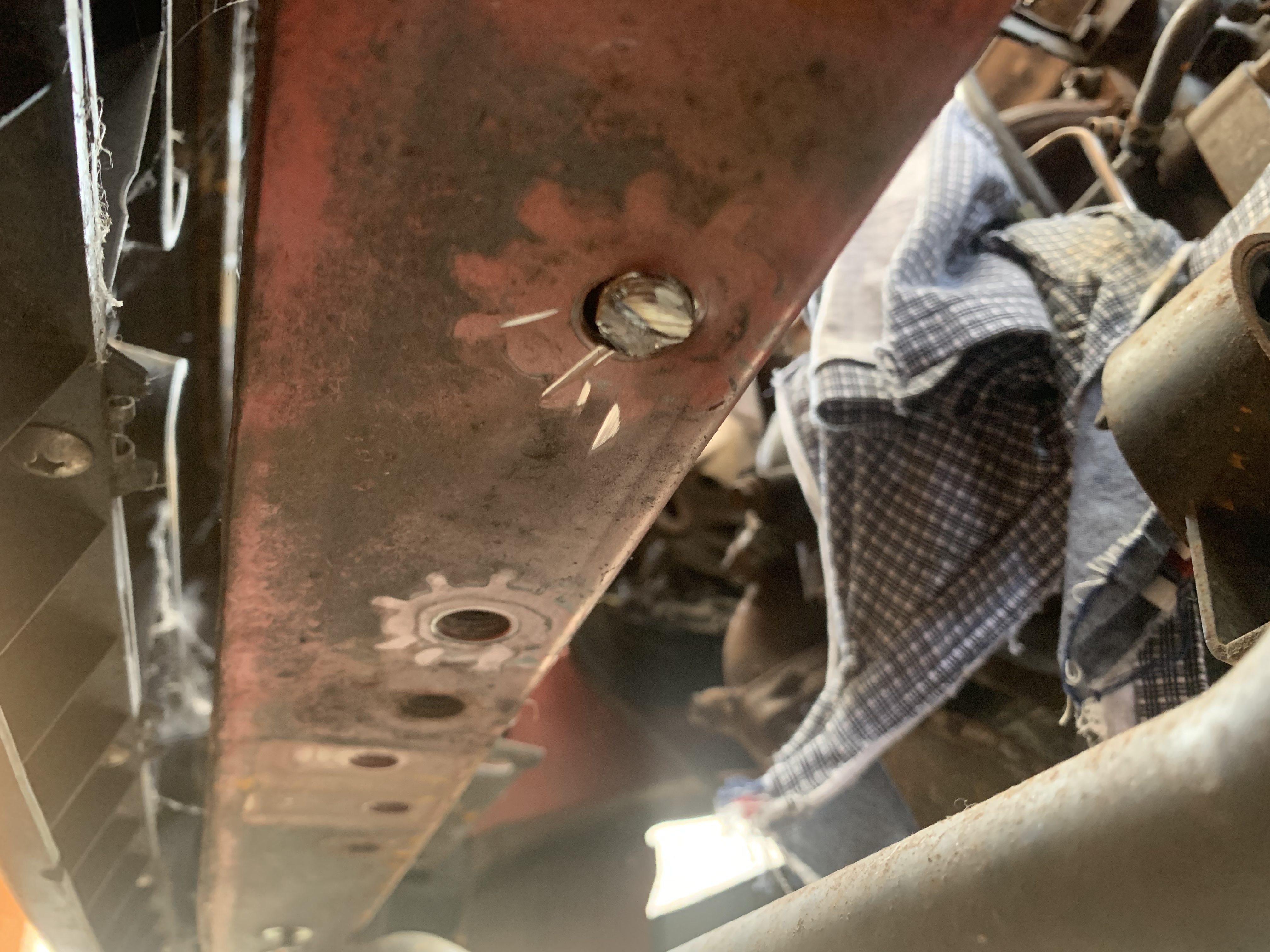

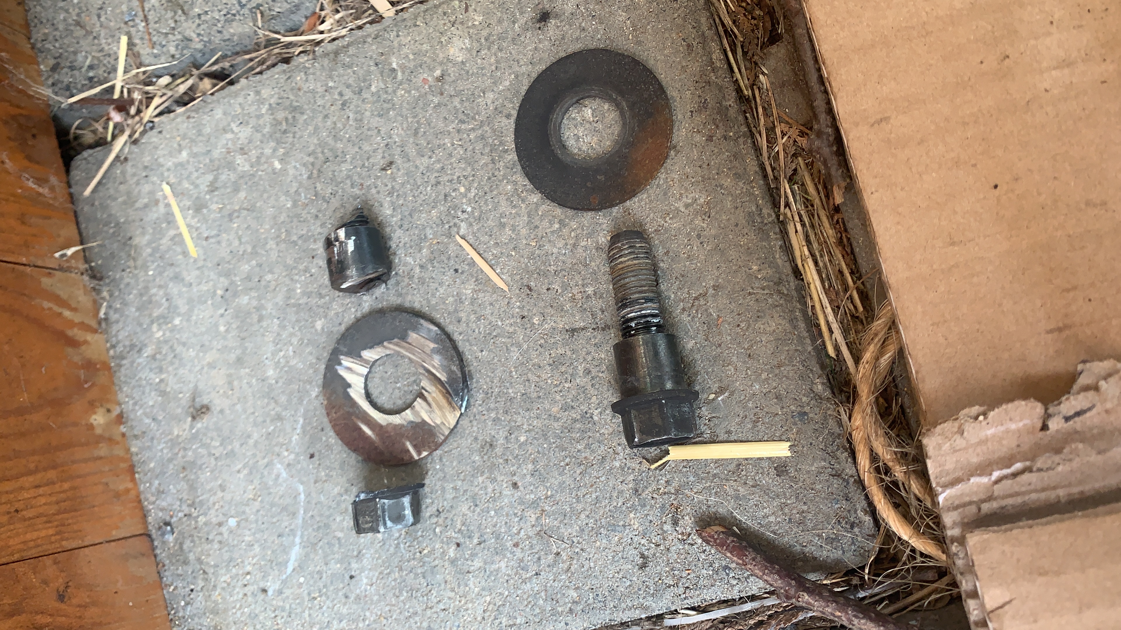

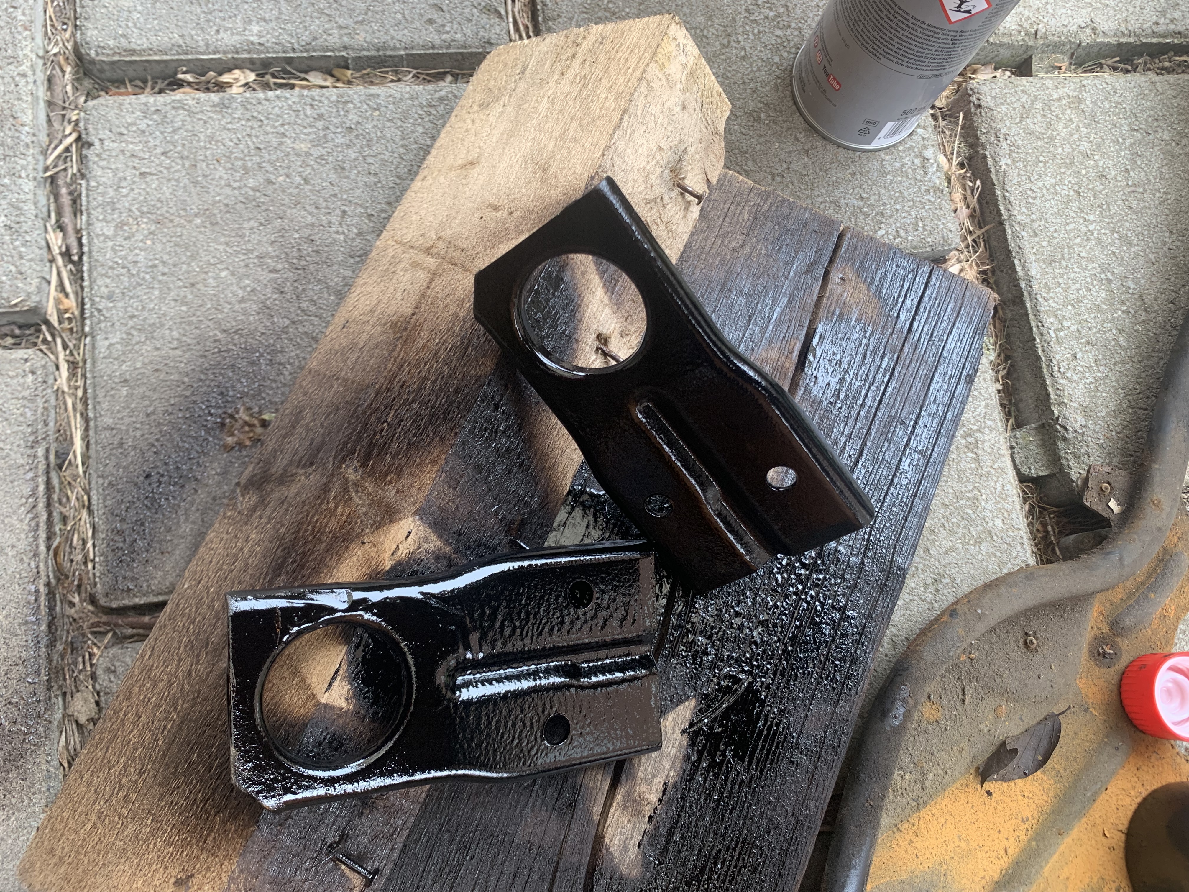

Dziś był dzień urywania śrub, 2xM6 i 1xm12 ta druga dość problematyczna. Bo urwała się fabryczna nakrętka która jest w belce wspawana od środka i nie ma do niej dostępu. Śruba się obracała a się nie wykręcała.
Trzeba było ja potraktować szlifierką
Wycinałem ile się dało ale w belce lata ten kawałek śruby z nakrętką. Mam kilka pomysłów jak ja wydobyć i zastąpić nową z minimalna ingerencją wycinania ścianki belki oraz chcę żeby obyło się bez spawania a z kolei otwór który zrobię pomoże mi w konserwacji belki od środka zobaczymy jak to wyjdzie. Trzeba będzie pójść na tokarkę i coś wymodzić, nowa śruba i nakrętka.
Do tego konserwacja uchwytów chłodnicy.

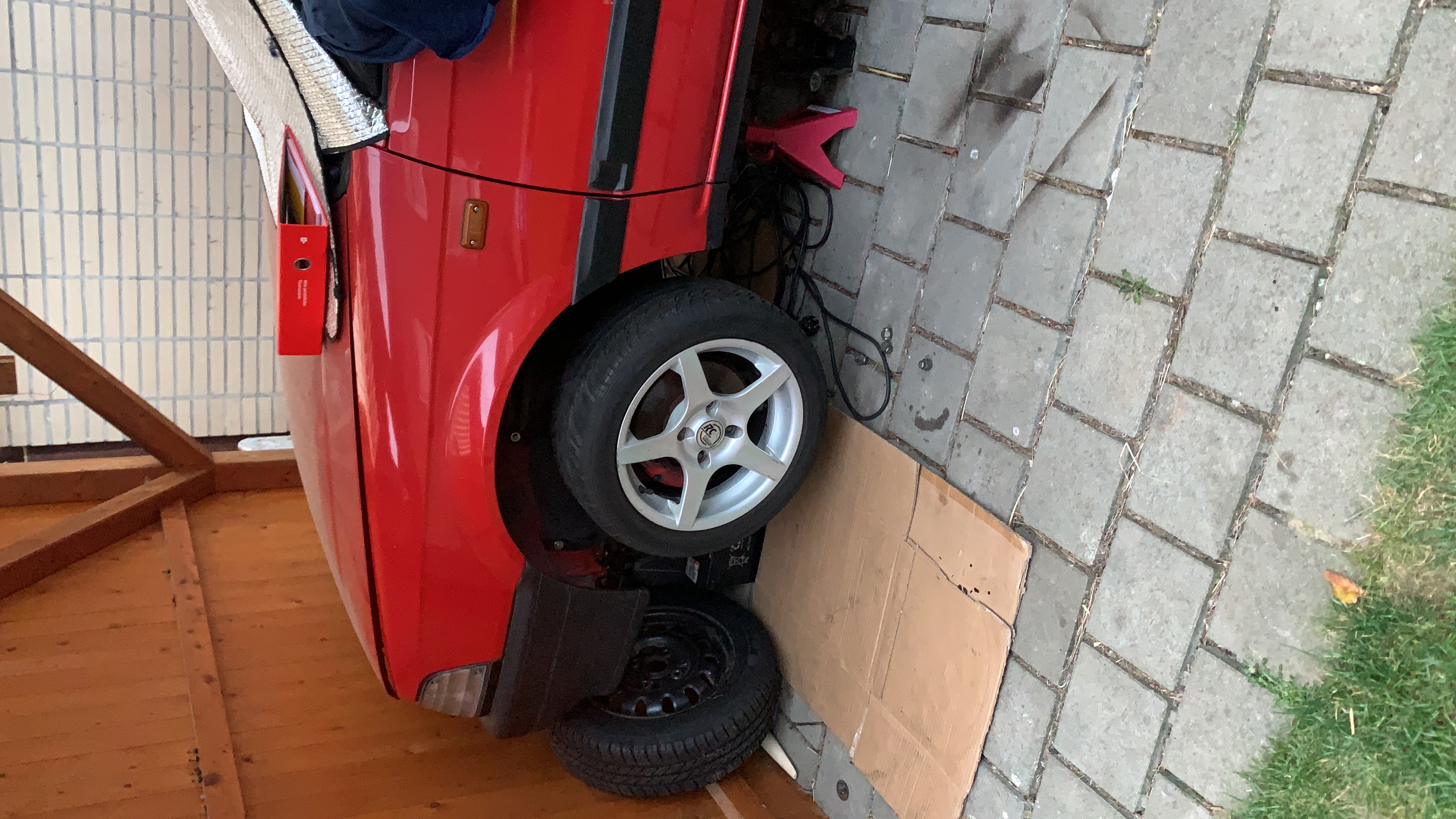

Nowy zakup, który przyda się na później. Alu 15 J7 Et 38 otwór centrujący 67
Za 220 zł nie majątek, opony takie żeby skatować je testując hamulce i przyspieszenie ale felgi w idealnym stanie. Wzór nic specjalnego i marka tez wiec jak trafi się krawężnik to nic :)
Wleci tez inny kolor a jutro przymiarka czy nic nie wystaje poza obrys.
Dopisano 5 paź 2021, 18:56:
Koło siedzi ale chyba trochę wystaje. W powietrzu trudno powiedzieć czy tak może być, czy nie. Ale od czego są maszyny jak będzie trzeba, będę frezował felgę o 5-7 mm od strony zwrotnicy i wejdzie głębiej. Takich rzeczy z felgami jeszcze nie robiłem, wiec będzie ciekawie.

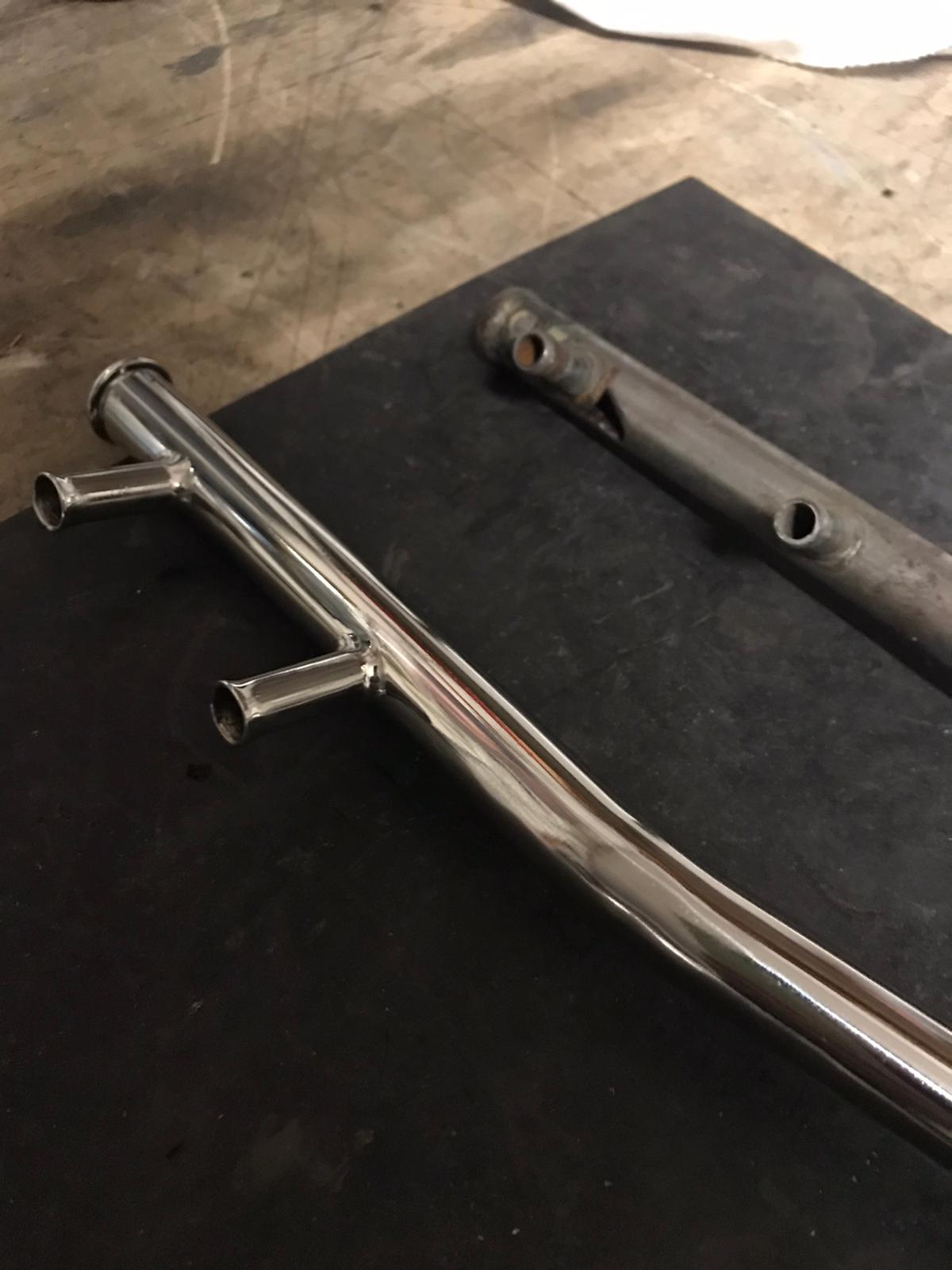

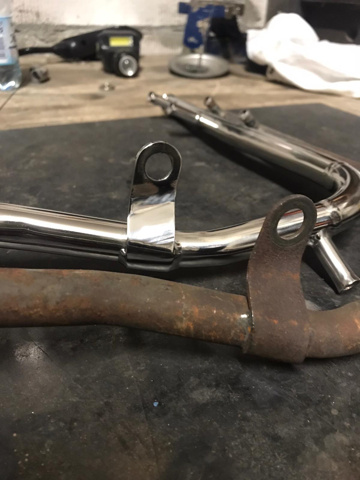

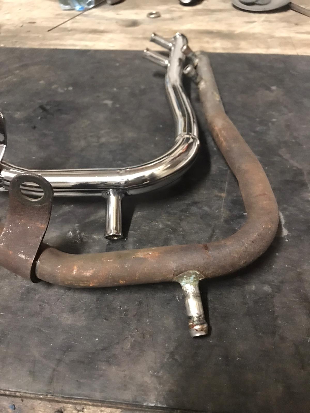

Postprzez Sturmir » 2 lis 2021, 17:32
Mety nie widać ale jestem o krok bliżej. Rurka gotowa, jeszcze ciepła ale montaż dopiero po nowym roku.
Od: 27 lut 2021, 11:41

Postprzez Neonixos666 » 2 lis 2021, 18:03
wow dzieło sztuki, ładnie to wygląda.

Postprzez Sturmir » 2 lis 2021, 20:28
Wiem, warto było tyle czekać. Zobaczysz jak będzie, gdy zaczniemy rzeźbić kompletny wydech.

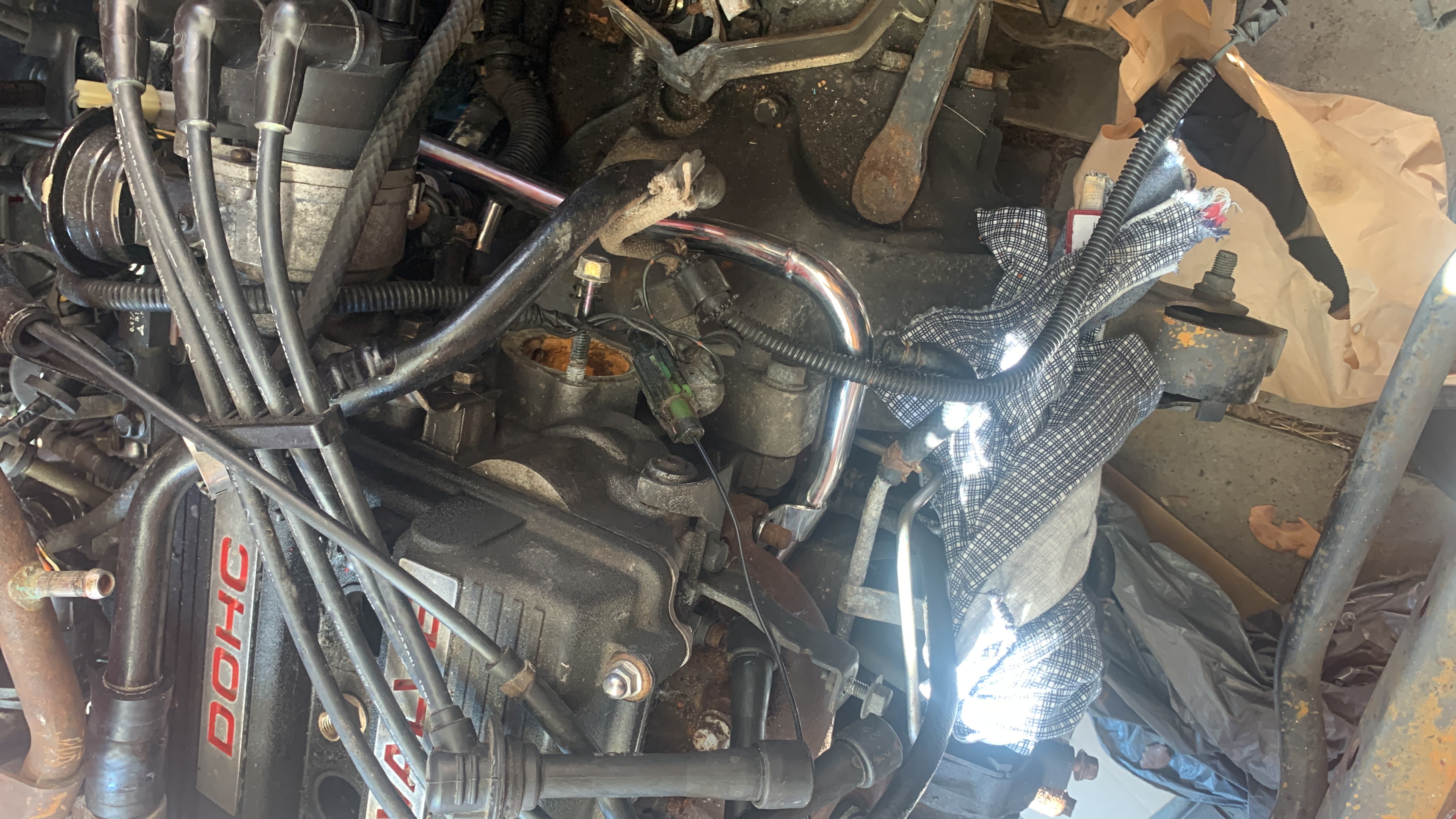

Postprzez Sturmir » 30 mar 2023, 14:39
rurka siedzi na swoim miejscu, auto złożone. silnik odpalony. nowy termostat, świece kable kopułka. palca nie mogę nigdzie dostać ale stary chodzi jak trzeba. praca silnika jest dobrze ale coś klepie. dopiero po fakcie wpadłem na to ze trzeba było zdjąć pokrywę i polać wszystko olejem bo po 22 latach tam jest wszystko suche. auto na zimę trafiło do garażu i do dziś tam stoi. plany stanęły w miejscu wszechobecna drożyzna kredyt itd. Żona mówi sprzedaj, ja trochę już nie mogę patrzeć na niedokończone auto ale sprzedać jej tez nie chce:) liczę ze latem jakiś tydzień urlopu, rodzina do teściowej a ja ruszę temat.
