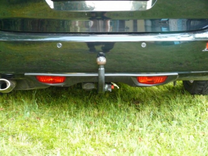

dzięki marcin74 . Poszedłem twoją drogą i tak :
wycieczka z Łodzi do Poznania na giełdę zaowocowała kupnem całego zderzaka /nawet nie uszkodzony/ za 120 zł właśnie z tą nakładką gdzie jedna lampa jest atrapą, później kupiłem hak oryginalny do mazdy 5 firmy Oris- automat / zajefajna sprawa/
za 400zł. wiązkę za 20 zł.
Potem z kumplem 2 godzinki pracy i efekt jest niesamowity.
Z tą nakładką autko wygląda super. Kula leży sobie w komórce, jak potrzeba to cyk i jest hak.
Pozdrawiam i dzięki za wszystkie rady.

witam gorylla
1.Hak kupiony w Poznaniu na giełdzie / oczywiście nie nówka/ ale w super stanie za te 400 stówy naprawdę grzechem byłoby go nie kupić.
2.Niestety bez integracji i to dosyć radykalnej nie da rady. Trzeba wyciąć / powiększyć / otwór po oryginalnej lampie w prawo i lewo od niej równo z jej górnym rantem / to najtrudniejsza sprawa/ choć zostaje zawsze jakiś margines bezpieczeństwa bo później w ten otwór nakładamy nakładkę z dwoma światłami przeciwmgielnymi / jedno to atrapa/ , która wszystko ładnie przykrywa tak ,że po całym wycinaniu nic nie widać.
W ogóle cały bajer polega na tej nakładce z dwoma lampami przeciwmgielnymi.Nakładka posiada jedną atrapę a druga to nasza ,którą do niej przykręcamy. Auto /moim zdaniem/ wygląda o wiele lepiej z tą fabryczną nakładką.Dla tej nakładki trzeba kupić jedna cały komplet czyli zderzak + nakładka ponieważ nakładka nie występuje jako osobny element/ sprawdziłem w ASO. Na giełdzie w Poznaniu od 100 do 150 za komplet. No i mam zapasowy zderzak na czarną godzinę
Mnie ustalenie , znalezienie , wybranie i podjęcie decyzji jak to zrobić zajeło prawie 2 miesiące.Ale było warto.
Teraz wyjeżdżam na weekend czerwcowy ale jak wrócę to wrzucę fotki.
Pozdrawiawm

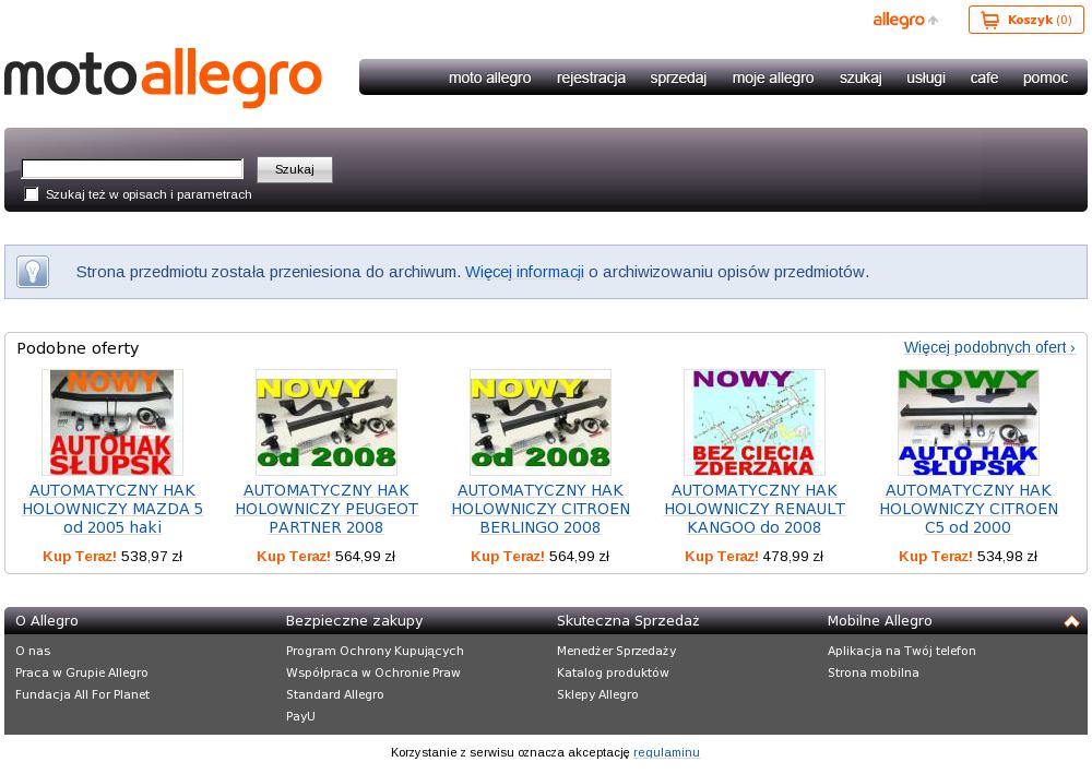

Witam, także przymierzam się do haka, wyczaiłem coś takiego http://moto.allegro.pl/automatyczny-hak ... 23339.html

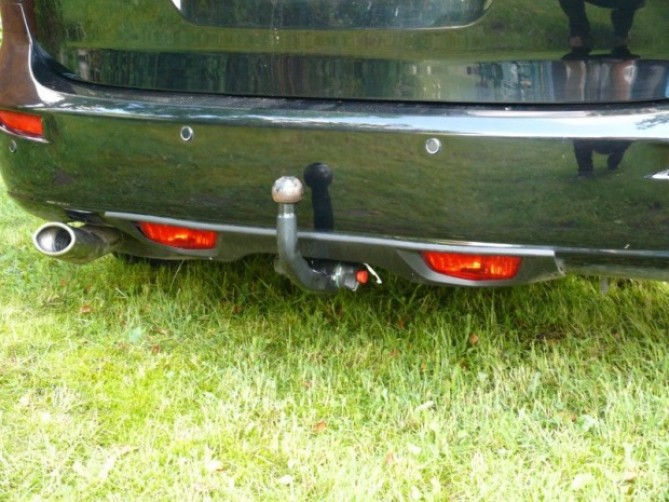

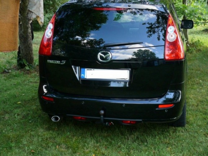

Hak z tej firmy mam założony w swojej M5.Wprawdzie jest to hak montowany na stałe,ale polecam firmę,bo gdy u Nich kupowałem bardzo fachowo potrafili doradzić.A z hakiem(solidnym)jeżdżę drugi rok.
Hak zamontowany w miejscu lampy przeciwmgielnej,a lampa z lewej strony w nowo wyciętym otworze.

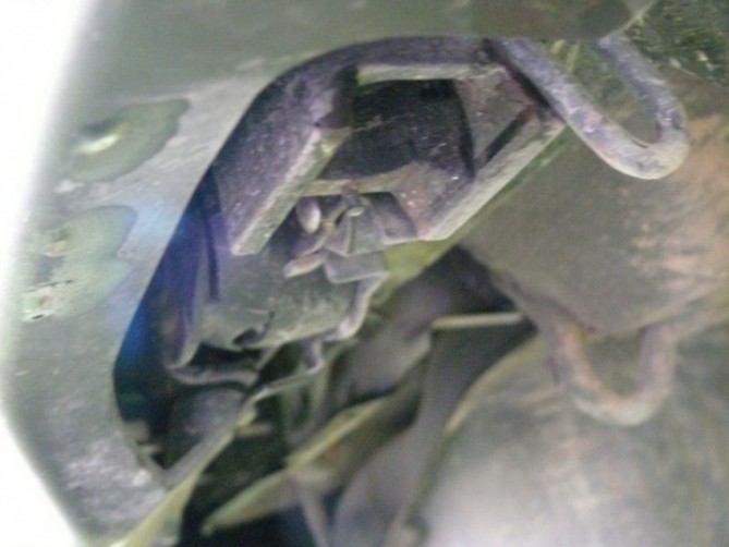

Mam zamiar kupić ten hak od autoszarmacha ze Słupska, ale chłopaki nie wiedzą, czy trzeba przesuwać przeciwmgielne w inne miejsce. Wydaje mi się, że jednak trzeba będzie, bo kula haka z ramieniem nie jest zbyt wyprofilowana/wygięta. Jest w sumie dość płaska, więc nie sądzę, aby omijała przeciwmgielne. Jak ma ktoś założony ten właśnie hak automatyczny to byłbym wdzięczny, gdyby mógł rozwiać moje wątpliwości.
I jeszcze jedna rzecz- claro3 pisał, że dwuczłonowa nasadka na zderzak nie występuje oddzielnie, tylko razem ze zderzakiem. A może jednak ktoś ma namiar tylko na samą nakładkę, może jednak można ją dokupić oddzielnie? Podzwoniłem do paru ludzików z Allegro z pytaniem o taką nakładkę, ale nikt nie wie o co mi chodzi.
EDIT 14.06.2011r.
Pogrzebałem w necie i ustaliłem, że ta nakładka występuje oddzielnie, jest to część oznaczona w katalogu Mazdy numerem CC29-V7-250. Nazywa się to jakoś "spoiler" bądź "spouler", bo i taką nazwę widziałem- zderzaka tylnego. W serwisie ta nakładka kosztuje 380,25zł. Jak zwykle w serwisie Mazdy drogo jak za kawałek plastiku. Może więc ktoś ma namiarek na taką nakładkę, ale oczywiście taniej- z demontażu itp. to chętnie bym skorzystał. Pozdr.
EDIT 15.06.2011r.
Obdzwoniłem kilkudziesięciu magików z Allegro, którzy sprzedawali zderzaki tylne od M5 i tylko dwóch miało tę nakładkę. Jednak obaj uparli się, że nie sprzedadzą samej nakładki, tylko ze zderzakiem- u jednego 200zł komplet, u drugiego 250zł. Oba zderzaki do roboty. Stwierdziłem, że 200zł jednak piechotą nie chodzi i dałem sobie na luz. Zamówiłem hak wypinany od Autoszarmacha ze Słupska. Najwyżej przesunę światło w lewo.
EDIT 22.06.2011r.

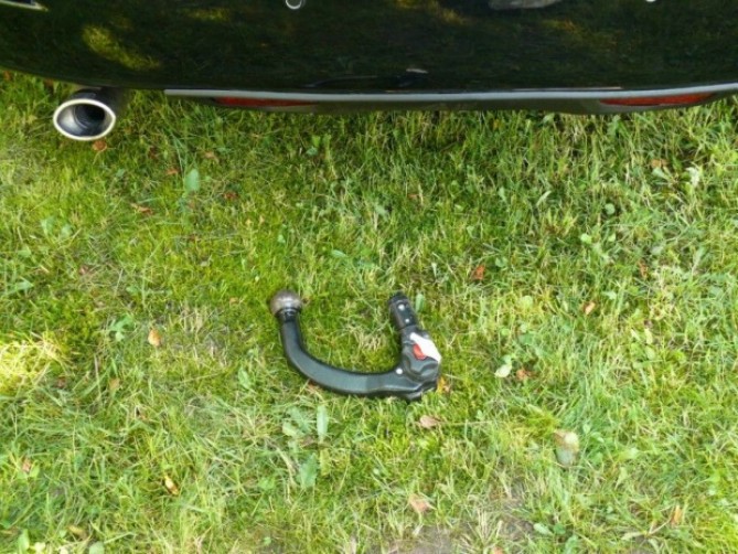

No i w końcu jestem po operacji.
Hak wypinany od Autoszarmacha ze Słupska. Koszt 540zł.
Konkluzje po montażu i krótkiej eksploatacji.
Hak jest dobrze zrobiony, zapięcie automatyczne działa idealnie, bez zająknięcia. Montaż i demontaż naprawdę bajecznie szybki i prosty. Hak montowałem sam ze szwagrem, ale zeszło nam ze cztery godziny. Najwięcej problemów mieliśmy oczywiście z wpięciem do wiązek elektrycznych, sam montaż haka to banał- trzeba zdjąć zderzak (cała masa śrub, śrubeczek, zdjęcie nadkoli- wszędzie trzeba oczywiście uważać na plastikowe zatrzaski, żeby czegoś nie złamać, ale w sumie nie było większych problemów). Potem odkręcenie metalowej belki wypełniającej zderzak- i tu szok- pod mocowaniem belki wszystko zardzewiałe. Pewnie dlatego, że belka ze zwykłej stali, niczym nie impregnowana. Wyczyściliśmy rdzę szlifierką ze szczotką drucianą i zamalowaliśmy Hameritem. Później włożyliśmy hak w gotowe dziury i skręciliśmy śrubami- wszystko pasuje idealnie. Co ciekawego w ogóle nie cięliśmy zderzaka, pomimo tego, że instrukcja wymagała cięcia do włożenia mechanizmu haka i mufy. Jak się jednak okazało wszystko weszło bez problemu w dziurę po zdemontowanym przeciwmgielnym.
Następnie cholerne wiązki- nie chcieliśmy na siłę ściągać świateł tylnych, bo nawet nie wiadomo za bardzo jak się do nich dobrać. Dlatego odkręciliśmy plastikowe boczki i powoli wpinaliśmy się w przewody. W komplecie z hakiem są automatyczne spinki do ściskania przewodów- naprawdę spore ułatwienie, bo nic nie trzeba rozizolowywać i lutować, tylko włożyć odpowiednie przewody i zacisnąć.
W końcu światło przeciwmgielne. W komplecie z hakiem są tuleje dystansowe do montażu tego światła z boku haka. Z instrukcji wynikało, że trzeba było tylko nawiercić małe otwory z lewej strony haka i przykręcić światło przez dołączone tuleje (bez cięcia dziury w zderzaku na światło). Ale taki sposób nie wydawał się nam dobry- tuleje były stanowczo za długie i światło nie dociskało przodem do zderzaka i się mocno majtało. Dlatego usunęliśmy oryginalne zaczepy światła z przodu z góry (bo nie pozwalały zlicować światła ze zderzakiem), skróciliśmy tuleje i przywierciliśmy światło tulejami z tyłu i wkrętami z przodu przez fazkę światła. Światło akurat zmieściło się idealnie pomiędzy mufką, a opadającym wycięciem zderzaka. Więcej nie można przesunąć, bo to wycięcie nie pozwala. Wszystko ładnie zlicowało się z powierzchnią zderzaka i ogólnie wygląda całkiem ładnie, chociaż niesymetrycznie. Ale efekt mnie w pełni zadowala.
Jakby ktoś zastanawiał się nad zakupem tego haka to szczerze polecam. Pozdr.

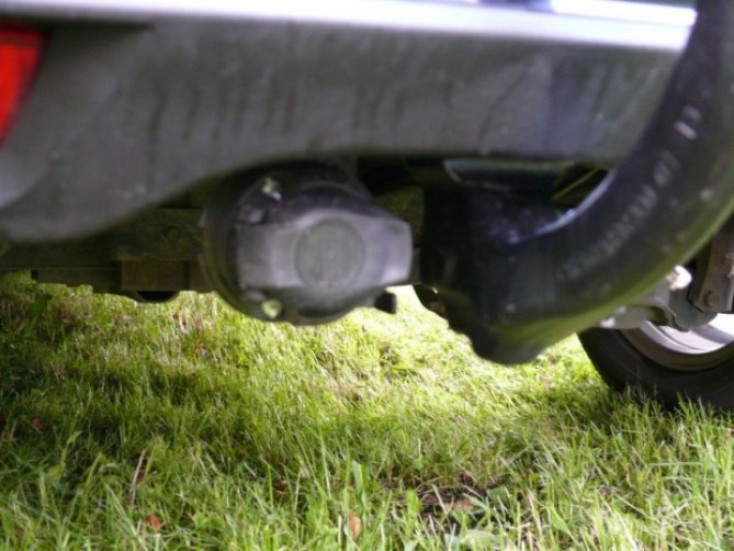

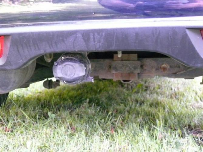

Xenon90,
Mimo najszczerszych chęci nie mogę ci odpowiedzieć na priv, bo serwer cały czas zrywa połączenie, jak chcę wysłać wiadomość.
Dlatego piszę na ogólnym.
Tak jak zgadłeś wpinałem się bezpośrednio w instalację szybkozłączkami. Nie wiem jak inne Mazdy, ale moja nie miała żadnych gotowych wyprowadzeń. Szkoda, bo np. u kolegi w Murano była gotowa kostka, tylko podłączyć kostkę wiązki od haka i gotowe. A tutaj trzeba się jednak gimnastykować.
Główne wiązki wpiąłem z lewej strony, po odgięciu plastików bagażnika (tylko lewy kierunek wziąłem z lewej strony, resztę z prawej). O ile pamiętam z lewej było lepiej, bo była dziura na kabel przez nadwozie do haka.
Sam montaż na szybkozłączkach to bajka, więcej czasu schodzi ze znalezieniem właściwej wiązki. Ale ogólnie wpięcie całej instalacji to było może 20-25 minut.
Jak dotychczas wszystko działa bez najmniejszych zastrzeżeń.
Pozdr.
