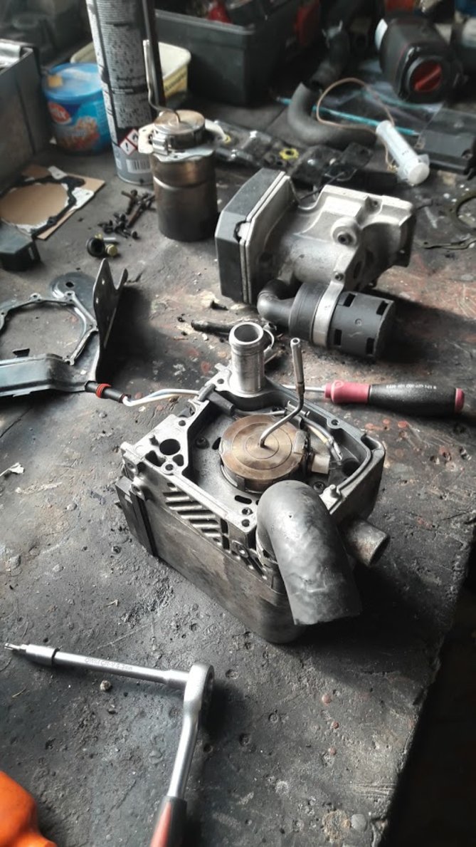

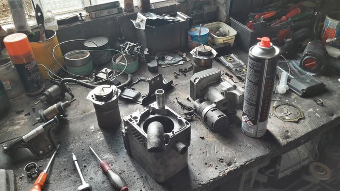

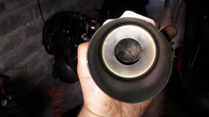

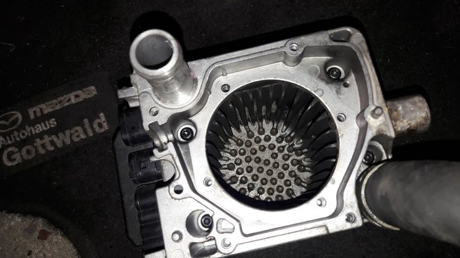

Daje parę fotek od siebie z czyszczenia.
Po rozkręceniu masz dwie połówki. Interesuje cię ta z palnikiem
Odkręcasz palnik( webasto ma wszystkie sruby na torx-a)
Komorę spalania czyścisz z nagaru (zmywacz do hamulców, śrubokręt i jazda)
Z palnikiem tak samo tylko uważaj na tą siatkę żeby jej nie wytargać śrubokrętem czy coś
No i tyle. Możesz przeczyścic troche sztyft/kołek żarowy, papierem sciernym 1000/1500 jeśli ma jakiś nagar lub nierówności, ale delikatnie tylko. Składasz wszystko do kupy, najlepiej na nowych uszczelkach.
