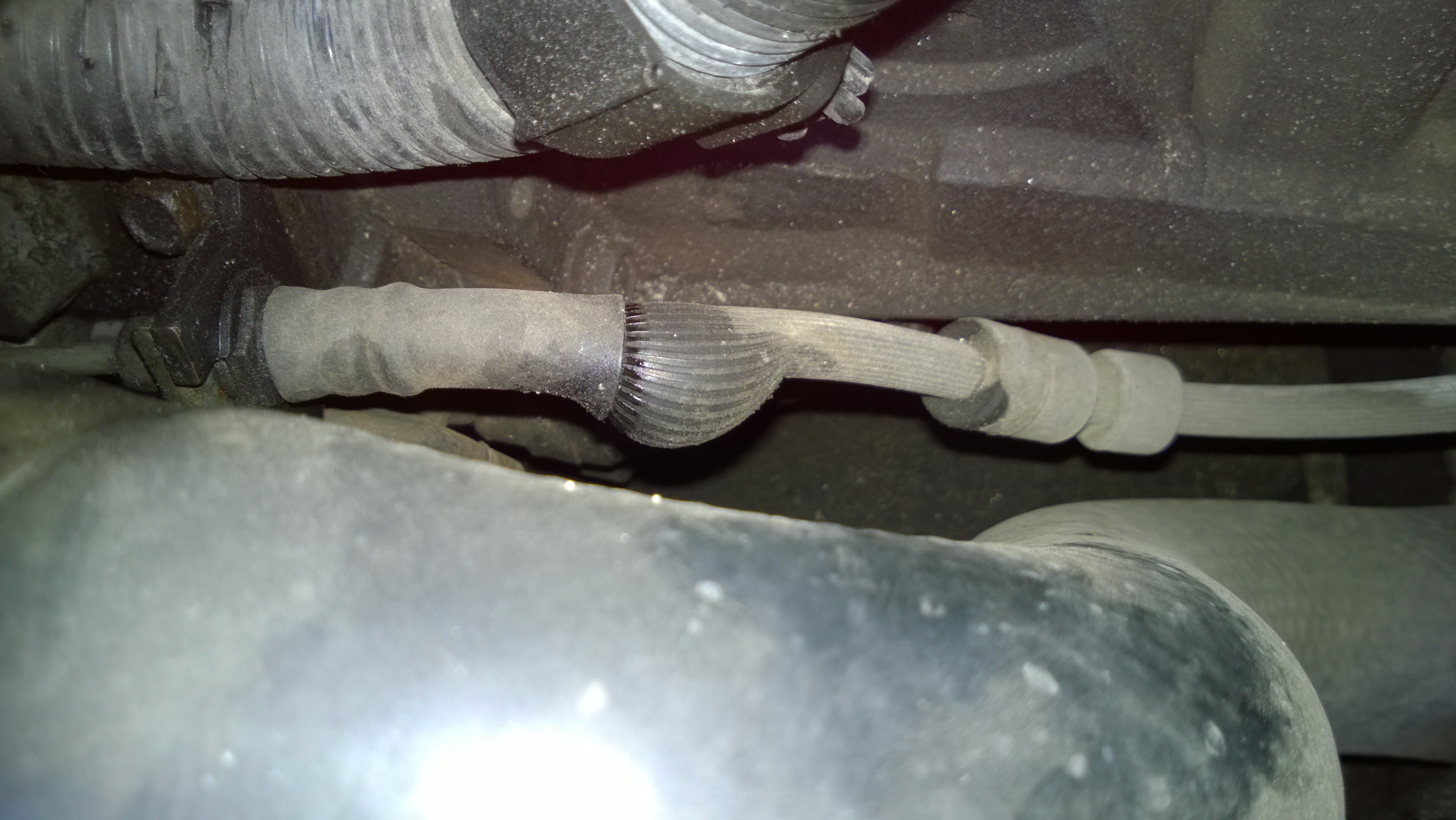

Wpadł pedał sprzęgła – wymiana przewodu elastycznego(od wysprzęglika)-fotorelacja na str.3

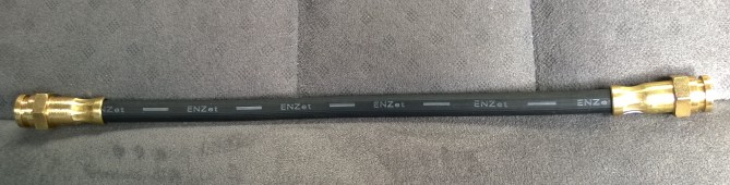

A bo to mnie zupełnie nie interesowało z kilku jakie mi pokazali w sklepie, ten mi pasował długością
kubsztyk napisał(a):I do jakiego konkretnie modelu?
A dokładnie wklejony link, poza marką, modelem, nr. katalogowym, datą produkcji, gdzie wyprodukowano, jest nawet kod kreskowy .......................................

Niestety nie. Nigdzie nie mieli takiego wężyka W sensie, żeby miał obie końcówki żeńskie i miał więcej niż 30 cm. A wydawało mi się, że od Cinquecento będzie za krótki, bo ori ma ~40 cm, ale... jest sporo wywinięty. Kupiłem więc do CC na przód (końcówka żeńska / męska) + przejściówka, ale okazało się, że te przewody metalowe są chyba dosyć sztywne, a z przejściówką trzeba by było jeden z nich sporo wygiąć, a to ryzykowne.
W poniedziałek idę do sklepu wymienić na tylny do Cinquecento (końc. żeńska / żeńska), bo jednak długością będzie pasował, jedynie nie będzie tak zawinięty jak oryginalny. A wtedy już z górki. Tylko w M6 do nakrętki na jednym końcu jest ciężki dostęp (patrz lewa strona, zdjęcie powyżej). Ale jakoś się da radę. Do odpowietrznika już jest lepiej z dojściem.
Aha, jeśli chodzi o przód / tył to ma znaczenie, bo najczęściej na przód ma właśnie końcówki żeńska / męska, a tylne mają obie żeńskie, a takie są potrzebne.
kubsztyk napisał(a):obie żeńskie, a takie są potrzebne.
Nawet taki założyłem ..................................

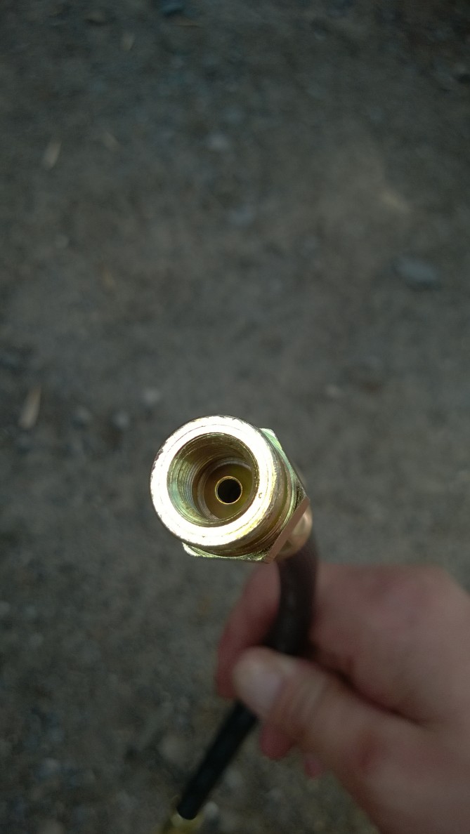

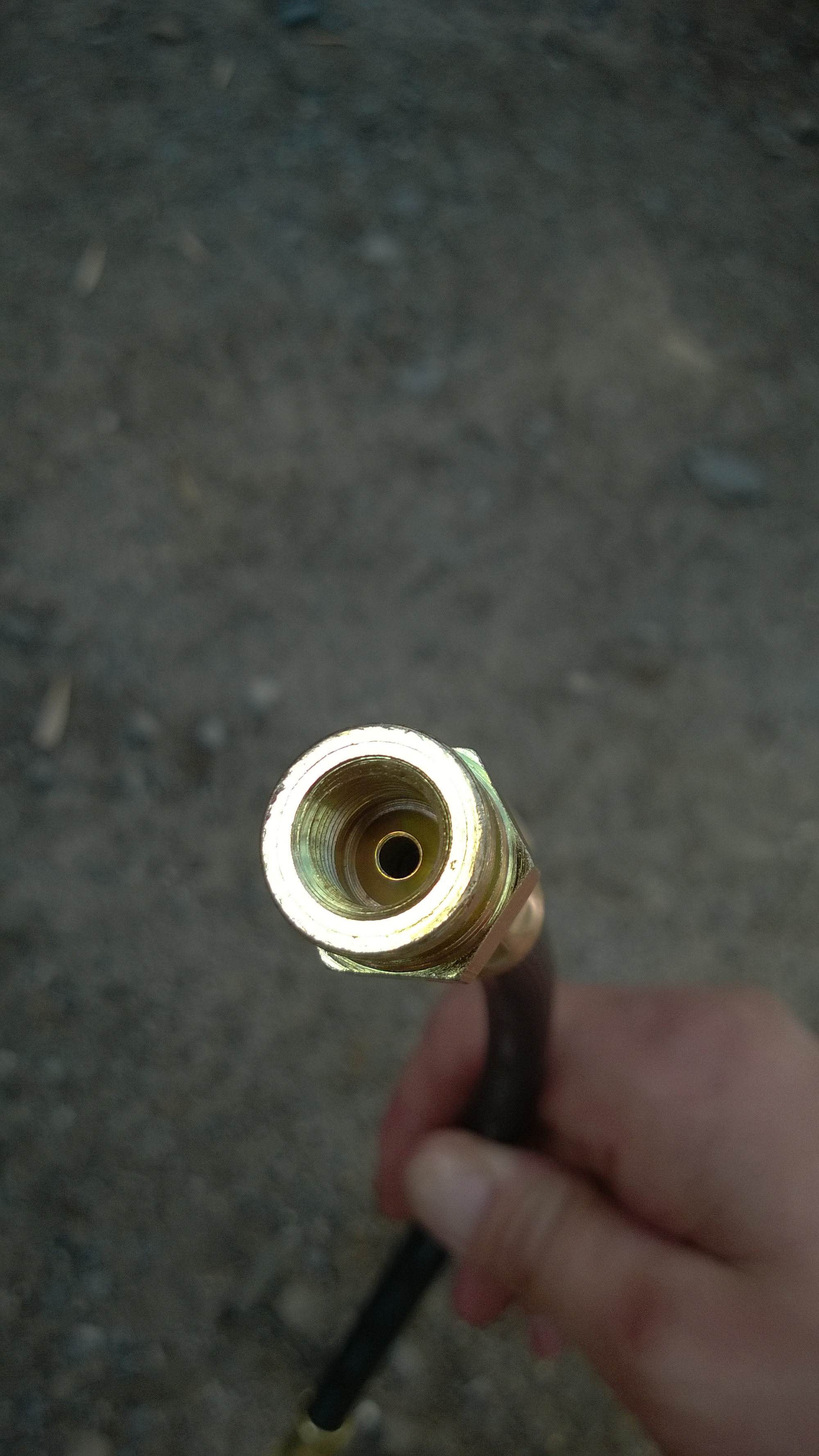

No więc pojechałem do sklepu wymienić ten wężyk. Facet powiedział mi, że od Cinquecento nie będzie pasował, bo w japończykach jest inny stożek w końcówce – pasować będzie, bo gwint ten sam, tylko będzie przeciekać. Zamówił mi na jutro przewód tylny do Accorda 85-89r., coś takiego:
http://allegro.pl/przewod-hamulcowy-ela ... 37527.html
W załączniku zdjęcie "stożka" w końcówce, zapożyczone z innej aukcji przewodu do Accorda.

Ciekawość nie pozowoliła mi usiedzieć na czterech literach i w związku z tym zszedłem na dół, wykonałem kilka obrotów kluczem płaskim rozm. 10 mm i okazało się, że facet w sklepie ma rację – w końcówce znajduje się stożek identyczny, jak na załączonym obrazku, podczas gdy stożek w przewodzie od Cinquecento jest na całej długości skierowany do wewnątrz.

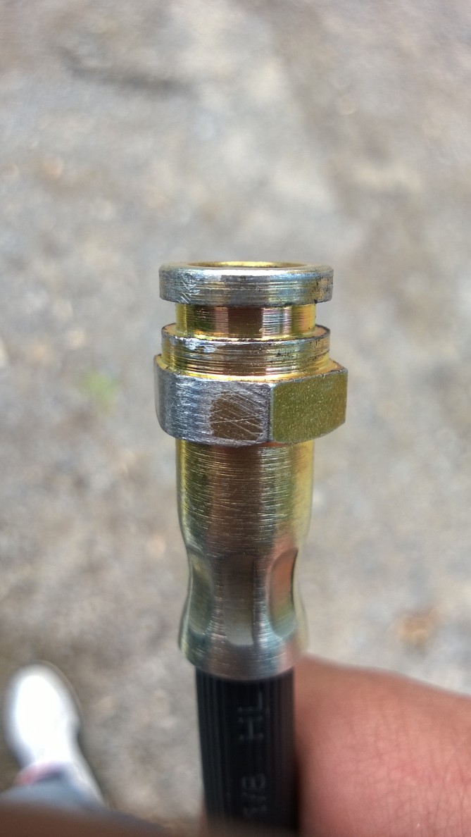

Po ciężkiej walce z trudnodostępną nakrętką sztywnego przewodu od strony wysprzęglika, a także niepasującym przewodem, śmiało mogę podzielić się przydatnymi dla potomnych informacjami.
Otóż jak wiemy z powyższej dyskusji, przewód hamulcowy z pojazdu europejskiego na pewno nie wchodzi w grę, gdyż inaczej ukształtowany jest stożek.
Dziś odebrałem ze sklepu przewód do Hondy Accord 85-89r. Zadowolony wziąłem się ostro za robotę, po czym równie szybko moje powodzenie się skończyło, gdyż okazało się, że przewód od Huńdy ma na końcówce kołnierz w kształcie okręgu, ściętego z jednej strony cięciwą (spłaszczony). W efekcie, końcówka przewodu za mało wchodziła w uchwyt i nie dało się zamontować zawleczki w rowku na końcówce. Nie bez powodu przewód oryginalny ma kołnierz w kształcie sześciokąta, ponieważ taki sam kształt jest wycięty w uchwycie. Zdemotywowany wizją mozolnego szlifowania kołnierza przewodu od Accorda w celu uzyskania zarysu sześciokątnego, wróciłem do domu i zacząłem poszukiwania przewodu hamulcowego o parametrach odpowiadających przewodowi wysprzęglika w M6 tj.: długość przynajmniej 28-30cm, obie końcówki typu żeńskiego z gwintem M10x1, stożek w końcówkach "łamany", specyficzny dla japończyków (i tutaj zawężał się zakres poszukiwań) oraz kołnierz na końcówkach w kształcie sześciokąta pasującego na klucz 17. Co ciekawe, najlepszym zamiennikiem przewodu wysprzęglika do mazdy 6 okazał się przewód hamulcowy od... mazdy . Pognałem czym prędzej do sklepu motoryzacyjnego i w końcu stałem się w posiadaniu odpowiedniego przewodu. Przebieg montażu i inne wskazówki znajdują się poniżej.
1. Jaki przewód?
Przewód powinien charakteryzować się:
– długość: ~300 mm lub więcej, na moje oko dopuszczalnym minimum jest 260-270 mm,
– końcówki: obie typu żeńskiego (gwint wewnątrz M10x1), z rowkiem na zawleczkę, stożkiem skierowanym do zewnątrz i kołnierzem sześciokątnym pasującym do klucza 17 mm
Najprościej będzie więc szukać wśród mazd, np. 323F BA, niektóre przewody od 323F BJ, czy starszych 626. Generalnie, przewody przeznaczone do hamulców bębnowych w mazdach powinny mieć właśnie takie końcówki.

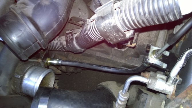

– Zdemontować puszkę filtra powietrza, odkręcić opaskę z węża intercoolera, tego bliżej kabiny i zdjąć go z króćca. Zdjąć kolanko – krótką część przewodu dolotowego od puszki filtra powietrza do tej długiej plastikowej rury idącej już do turbo. Ja zrobiłem tyle, bo w zasadzie więcej nic chyba nie da, zważywszy że nakrętka przewodu sztywnego schowana jest za króćcem należącym do kolektora dolotowego. Trzeba się pomęczyć przy tej nakrętce, ale będzie ok.
– Psiknąć WD40 nakrętki od przewodów sztywnych, można od razu też na odpowietrznik wysprzęglika. – Odkręcić przewody sztywne, zdjąć zawleczki, wyjąć stary przewód.

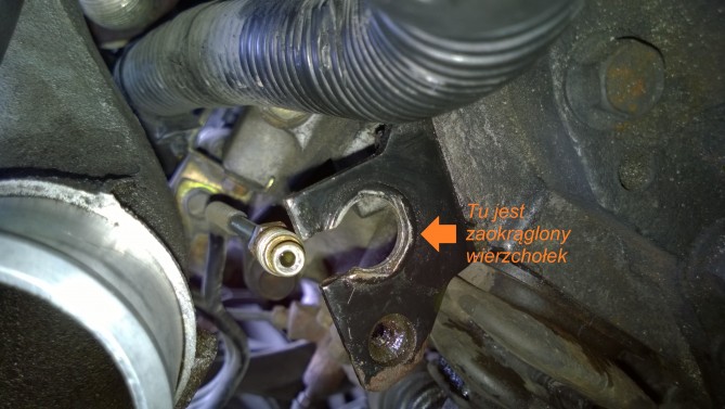

– Na nowym przewodzie zeszlifować pilnikiem po jednym wierzchołku sześciokąta na każdym końcu przewodu. Jest to konieczne, ponieważ wtedy da się do końca wsadzić końcówkę przewodu w uchwyt, co pozwoli na zablokowanie go zawleczką. Zauważyłem, że najlepiej jest zeszlifować wierzchołki leżące w jednej linii równoległej do osi przewodu tzn. jeśli wyprostujemy przewód, to szlifujemy np. górny wierzchołek na jednym końcu i odpowiednio górny wierzchołek na drugim końcu. Pozwoli to uniknąć sytuacji, gdy trzeba będzie "skręcić" (obrócić wokół własnej osi) przewód, aby dało się odpowiednio zamocować jego końce w uchwytach.
– Oczyścić np. benzyną ekstrakcyjną i szmatką powierzchnie styku w przewodzie sztywnym. Dla ułatwienia oczyścić sobie nieco gwint w nakrętkach przewodu sztywnego.
– Zamontować nowy przewód, zawleczki, skręcić przewody. Złożyć resztę w całość.
– Odpowietrzyć układ w sposób taki, jak to się robi z hamulcami – jedna osoba pompuje, a potem trzyma pedał wciśnięty, druga wtedy obraca odpowietrznik o ćwierć obrotu aż wyleci płyn, zakręca i znów pompowanie, trzymanie pedału, odkręcenie, zakręcenie itd., aż zacznie lecieć klarowny płyn bez powietrza (dobrze jest podpiąć przezroczystą rurkę do odpowietrznika).
– Jazda próbna.
