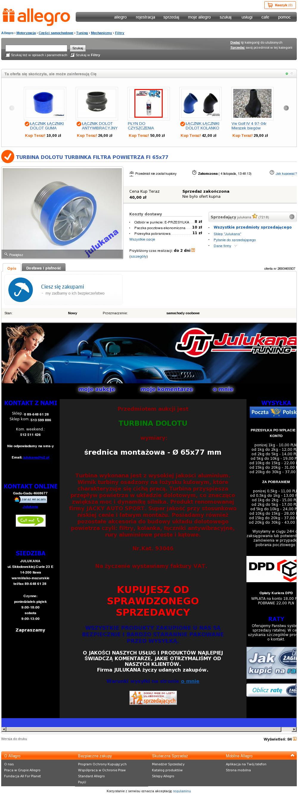

ogarnij napisał(a):on mowi ze durga przepustnica ale nie chce mi sie wiezyc
niektórzy taki kit wciskają że niby druga dysza turbo etc <lol>

Postprzez Eklerek323f » 10 paź 2012, 08:48
Od: 14 lut 2010, 22:32
Posty: 2995 (13/28)
Mazda 626 GE KL liftback 96r.
była
Mazda 323F BG
MX-6 2.5 V6 KL
Postprzez ogarnij » 10 paź 2012, 20:50
Nie mam tego cudu wiejskiego tuningu tez myslalem nad takim czyms ale rozebralem na czesci pierwsze i nic nie bylo
