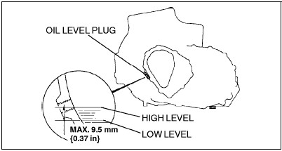

Postprzez Borys » 13 lut 2011, 22:23
Odkręcić korek wlewowy i wsadzić palucha. Powinno być równo z krawędzią otworu.

Postprzez decadent » 12 mar 2011, 02:05
Zabrałem się w końcu za wymianę oleju. Kupiłem 3 L mobilube 1 SHC.
I jak zwykle problem !
Jak odkręciłem wlew to olej się wylewał ! Jak to możliwe ? Samochód stał na płaskim. Na szczęście niewiele się wylało.
Potem odkręciłem spust i wyleciało łącznie prawie 4 litry !
Wszędzie stoi, że ma być 2,7. Co za skrzynię ja mam ?
Wlałem te całe 3 litry i oczywiście było mało. Wsadziłem palca i nie sięgnąłem poziomu oleju.
Pod nakrętkami nie było u mnie żadnych uszczelek, czy też podkładek, tak jak przy spuście oleju silnikowego...
O co tu chodzi ? <glupek2>
Ps: Klucz istotnie 23.
Edit: nie widzę innej przyczyny, jak przechył samochodu, tylko dlaczego poprzednio (a był wymieniany olej jakieś 30 tys. temu w warsztacie) także było sporo za dużo ? Wyleciało przecież prawie gdzieś 3,7 l.
