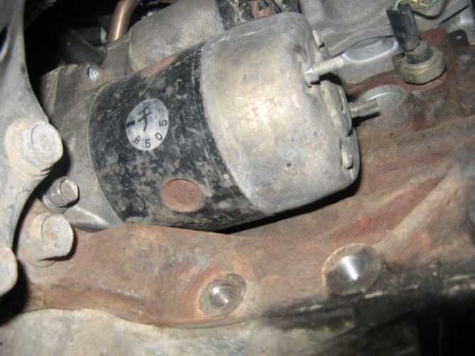

Rozrusznik przykręcony jest na trzy śruby: dwie długie od góry i jedną krótszą od dołu. Żeby dostać się do tych górnych musiałem wykręcić akumulator i obudowę filtra powietrza,
wtedy dostęp jest już w miarę,
potrzebna jest nasadowa 12

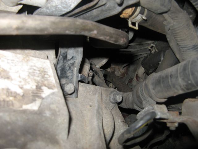

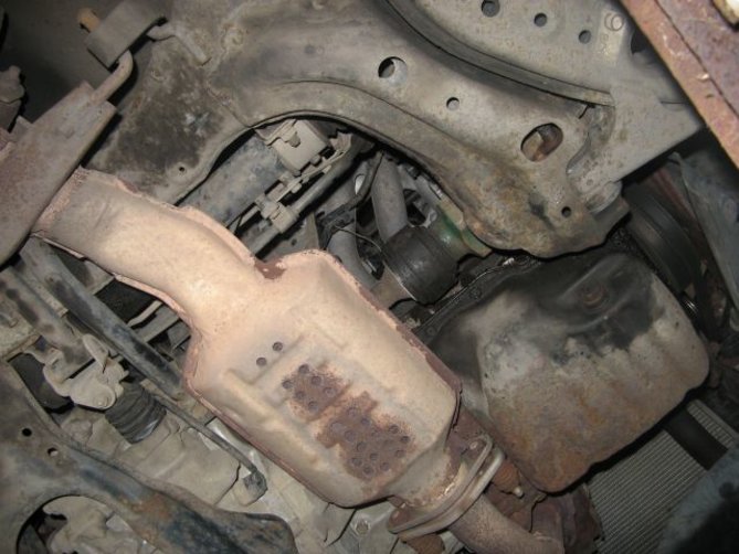

dostęp do trzeciej śruby i samego rozrusznika jest od dołu, między katalizatorem i półosią...
najpierw trzeba odkręcić tę metalową osłonę, przykręcona jest na trzy śruby- dwie u dołu i jedna na górze- tu przyda się nasadowa 14.
i już widzimy ostatnią śrubkę- tu potrzebna jest znów nasadowa 12

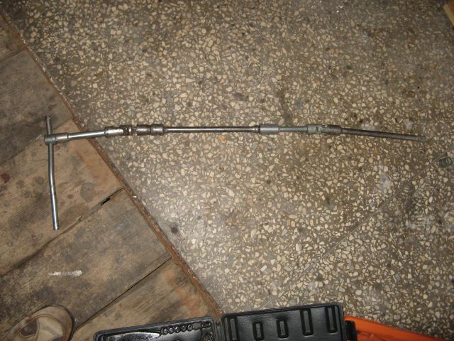

ale porządna- ja miałem gówniane klucze i za cholerę nie mogłem tej śruby odkręcić- musiałem zdjąć prawe koło i ...
... zrobić przedłużkę (z czterech kompletów kluczy) i dopiero się udało

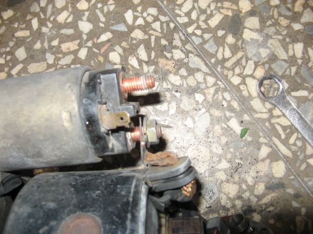

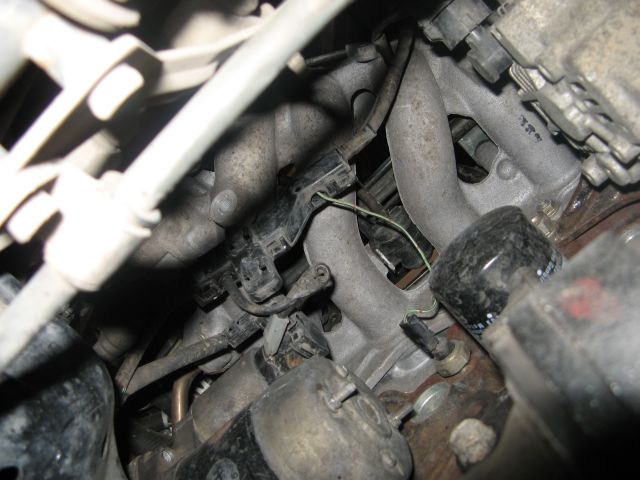

Przed całkowitym odkręceniem śruby proponuję odłączyć rozrusznik od przewodów- najpierw delikatnie ścisnać i zsunąć tą białą zapinkę a następnie podnieść te czarną plastikową osłonkę...
... i odkręcić śrubę ( znów nasadowa 12) która dociska główny przewód prądowy idący do elektrowłącznika.

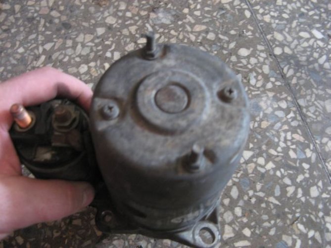

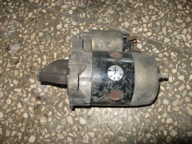

A oto nasz rozrusznik. Dodam jeszcze że nie mogłem go wyciagnąć dołem bo się nie mieścił, więc musiałem wyciągać go górą- koło kolektora dolotowego.

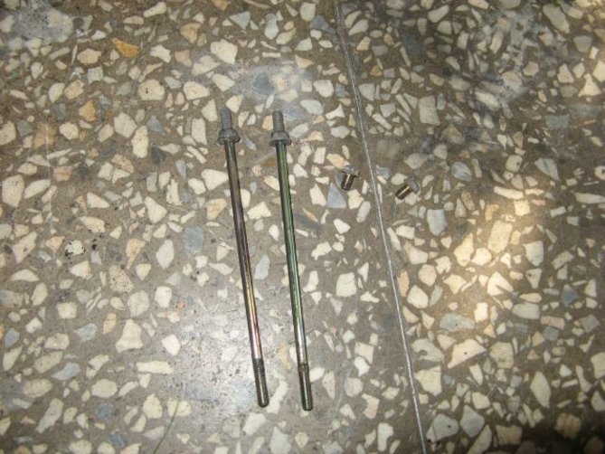

Potem odkręcamy dwa wkręty i dwie szpilki (kluczem 8) i zdejmujemy metalową przykrywkę która jest na końcu.
A tak wyglądają te szpilki.

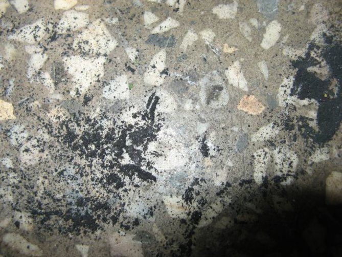

Po zdjęciu przykrywki z rozrusznika wyleciało baaarrrrrdzo dużo czarnego pyłu- to przez niego "zacierał" się wirnik.

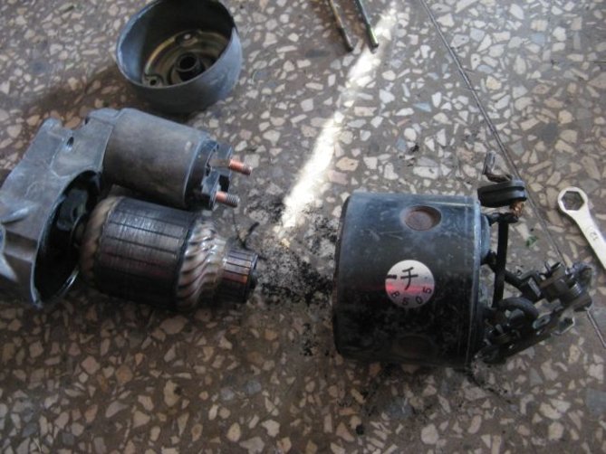

Potem odkręcamy przewód którym prąd idzie od elektrowłącznika do rozrusznika...
i zdejmujemy korpus rozrusznika.

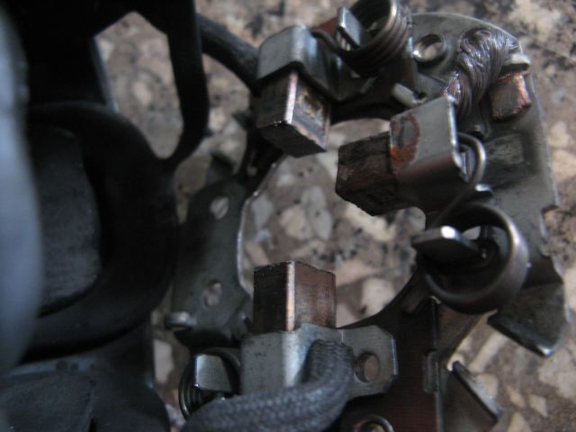

szczotki wyglądają w porządku, przynajmniej tak mia się wydaje
nie wyglądają jakby się kończyły.

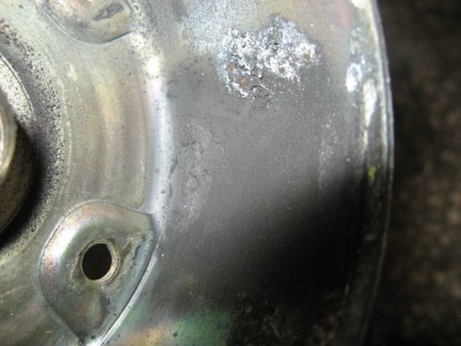

ale tu widać jakby przepalone- czyżby iskry tu skakały?
I tu także dziwny ślad- jakby od jakiegoś przebicia.
A tu wyraźnie widać porysowane płytki (nie wiem jak to nazwać) do których przylutowane są szczotki. Dwie płytki są porysowane a dwie nie- jakby wirnik krzywo chodził, WIE KTOŚ MOŻE CO JEST TEGO PRZYCZYNĄ ?
I co ewentualnie muszę wymienić żeby znów było wszystko ok?

hf1965 napisał(a):Przetocz komutator i wyczyść przerwy na komutatorze
Eeee, a co to jest komutator i jak ię go przetacza?

komutator to ta gdzie sobie szczoteczki chodzą,ale ostrożnie z tym prztaczaniem jak nie ma za dużych rys to tylko oczyś go papierm ściernym,co do przyczyny to wygląda na zużyte tulejki ,ukosuje Ci wirnik dlatego blokuje ,chyba że masz oberwany stojan w tym miejscu gdzie ociera?

pawelc napisał(a):komutator to ta gdzie sobie szczoteczki chodzą,ale ostrożnie z tym prztaczaniem jak nie ma za dużych rys to tylko oczyś go papierm ściernym
Dużych rys na komutatorze nie mam i wygładziłem je dodatkowo drobnym papierem sciernym
pawelc napisał(a):co do przyczyny to wygląda na zużyte tulejki ,ukosuje Ci wirnik dlatego blokuje
Też obstawiam tujejki, wymienie je nastepnym razem, bo koszt pewnie nie będzie duży (mam nadzieję)
pawelc napisał(a): chyba że masz oberwany stojan w tym miejscu gdzie ociera?
Eeee, a co to jest stojan?
Ale nie zauważyłem żeby było cokolwiek urwane, wszystko normalnie wygladało, tylko jak na mój gust wirnik ma za duży luz.
