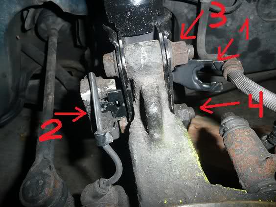

najpierw dół mocowanie przewodu hamulcowego i abs, śruby były mocno zapieczone nie obyło się bez popukiwania młotkiem w grzechotkę na przedłużce

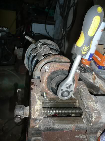

ścigacze muszą być no chyba że dla hardcorów to bez

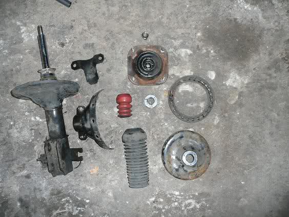

rozmontowany amortyzator

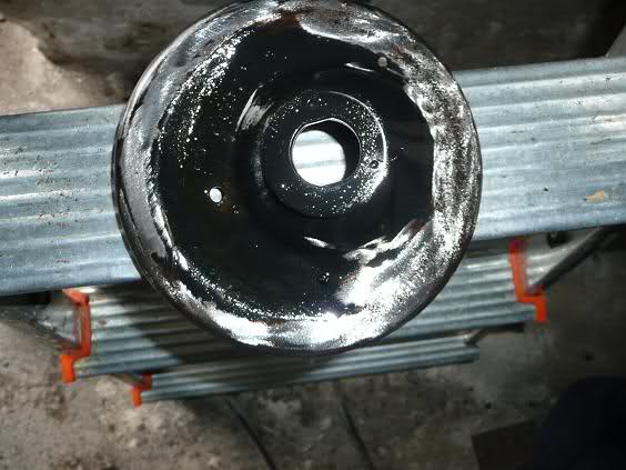

oczyszczone górne mocowanie sprężyny z rdzy

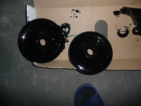

pomalowane osłony sprężyn....

stara i nowa sprężyna
nowy zestaw
tu już złożone wszystko w trakcie składania byłem zajęty ale pomocna będzie druga osoba bo nawet ze ściągaczami potrafiło wyskakiwać łożysko skrętne z zamka w górnym mocowaniu sprężyny

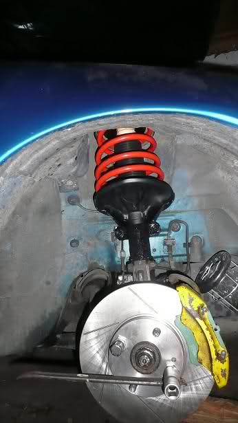

tak wygląda na glebie

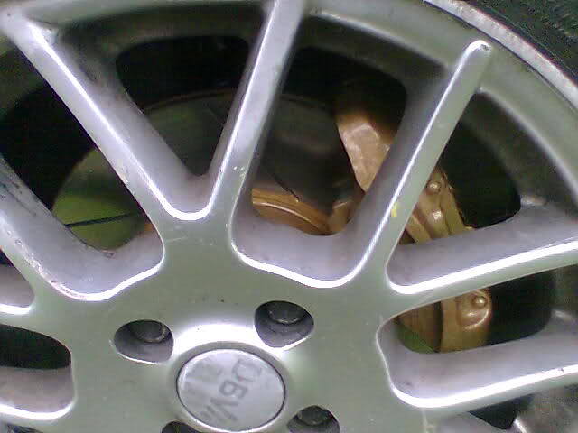

a tak już pomalowane zaciski (foliatec gold)

sprężyny to FK automotive HiTec(GER) za 500zł(aktualnie promocja na nie jest) sprawdzaja sie super na seryjnych amorach nie są progresywne tylko utwardzone i troszke krótsze (ściągneła je dla mnie firma mapet tuning)
żólte zaciski już ich nie ma spadek po poprzednim właścicielu ustąpią mrozy będą srebrne lub złote

A jak to jest ze ściganiem/zakładaniem sprężyn w wersji dla hardcorów tzn bez tych ściskaczy???? Macie jakieś pomysły bo ja akurat mam ten problem, że nigdzie nie mogę dorwać ściskaczy a amorki już rozebrałem, pozostała tylko kwestia złożenia i zamontowania :/.
Przyznam, że łatwo nie było je zdjąć ale na założenie nie mam pomysłu
- Od: 2 cze 2009, 16:46
- Posty: 133
- Skąd: Grodzisk Mazowiecki
- Auto: MX-3 1.8 V6 94' – CRASH :(
MX-3 1.8 V6 92' – USE :)
/V6 napisał(a):A jak to jest ze ściganiem/zakładaniem sprężyn w wersji dla hardcorów tzn bez tych ściskaczy???? Macie jakieś pomysły bo ja akurat mam ten problem, że nigdzie nie mogę dorwać ściskaczy a amorki już rozebrałem, pozostała tylko kwestia złożenia i zamontowania :/.
tył powinien ci w miarę bez problemu pójść ale przód to szczerze życzę powodzenia podjedź na najbliższy warsztat może ci pożyczą za parę złotych bo chyba nawet ze 2óch kolegów nie da ci takie siły nacisku abyś spokojnie założył górne mocowania
ewentualnie opcja zciśnięcia sprężyny w imadle i zastosowanie jakiegoś zastępczego ściągacza, są takie opaski metalowe skręcane spróbuj za ich pomocą ale naprawdę nie polecam kombinacji bo to niebezpieczne

iLS napisał(a):Moim zdaniem kozak, bardzo ładna felga. Szybkie pytanie, z przodu są dwa łączniki stabilizatorów, a z tyłu ? 4 ?
z tego co wiem z tyłu są też dwa łączniki stabilizatora no chyba że chodzi ci także o te 2 gumy co trzymają (elementy 25 26)
schemat

Próbowałem wielu sposobów na założenie sprężyn bez ściskaczy ale nie dało rady. Efekt – wybite dwa palce. Nauczka na przyszłość.

Za amorki biorę się w piątek. Co do ściągacza to ja sobie zrobiłem z gwintownika i dwóch kawałków kątownika. Sprawdzony już podczas wymiany sprężyn.
