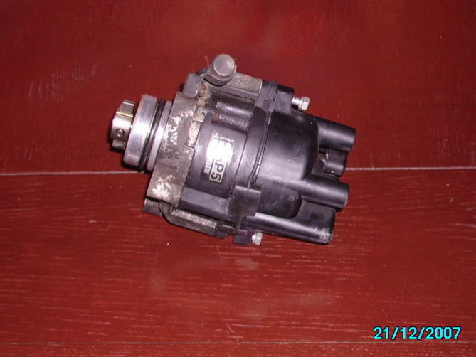

No to tak czas najwyższy umieścić ta foto-relacje z naprawy naszego super aparatu zapłonowego.
Robota stosunkowo prosta, minimum narzędzi potrzebnych do wyjęcia aparatu.
Potrzebujemy klucza 12, najlepiej nasadowego z krótką przedłużką.
Do rozebrania: śrubokręty krzyżakowy i plaski (w miarę duże) i żabka
Do tego jakieś lakiery lub inne środki do stworzenia powierzchni izolacyjnej.
Dobrze jest założyć nowy palec i nową kopułkę – koszt ok. 50zl EPS-a

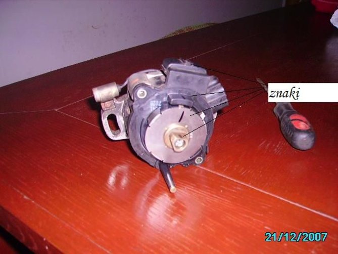

A aparat przed wyjęciem zaznaczyć np rysą w miejscu łączenia się aparatu z głowicą (nie będziemy musieli później ustawiać na nowo zapłonu).

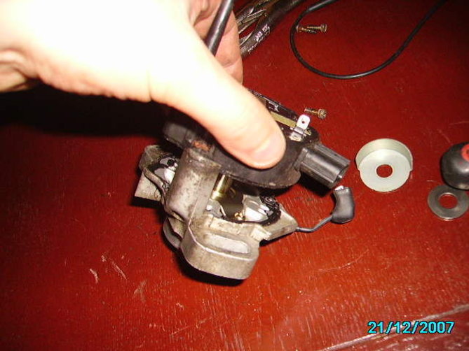

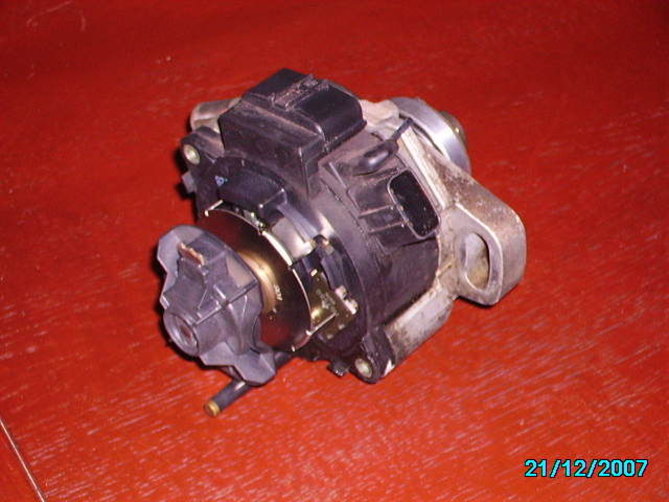

Ukazuje nam się taki widok

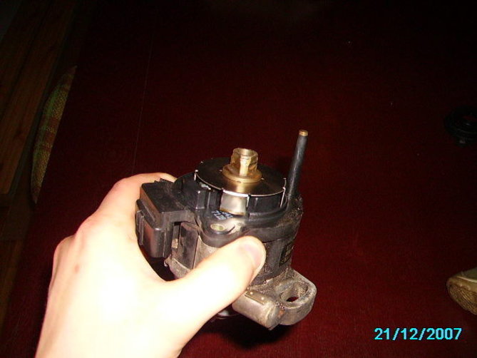

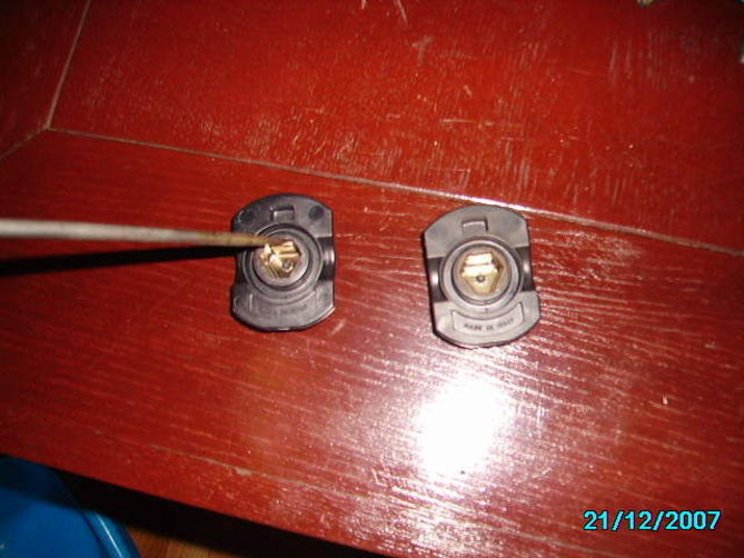

Ja ściągam ten plastikowo- metalową osłonę co na drugim zdjęciu, zakładam palec i ustawiam tak jak tu żeby porobić znaki

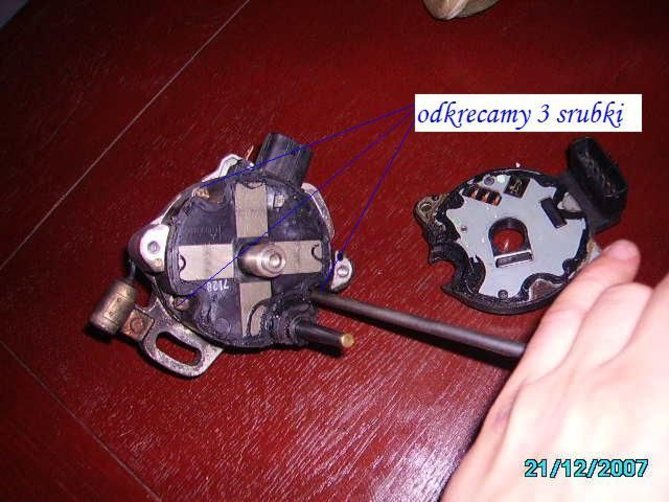

Odkręcamy jak na zdjęciu:

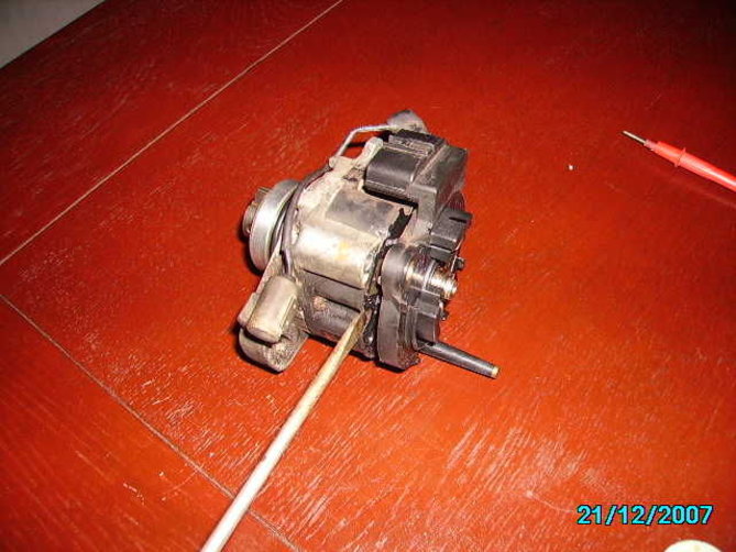

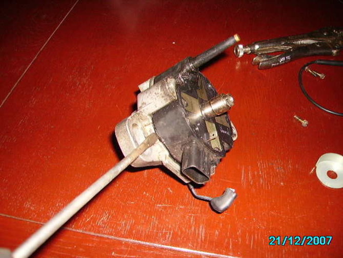

Podważamy jak tutaj ostrożnie z kilku stron po troszku. Dobrze jest aparat położyć w ciepłym miejscu (ok. 60-70'C) a dużo łatwiej odchodzi

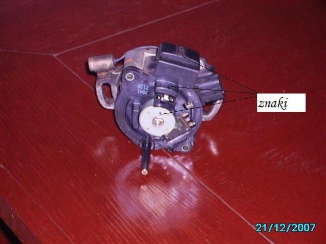

I znowu podważamy:

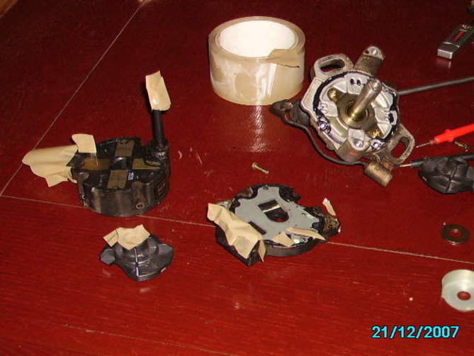

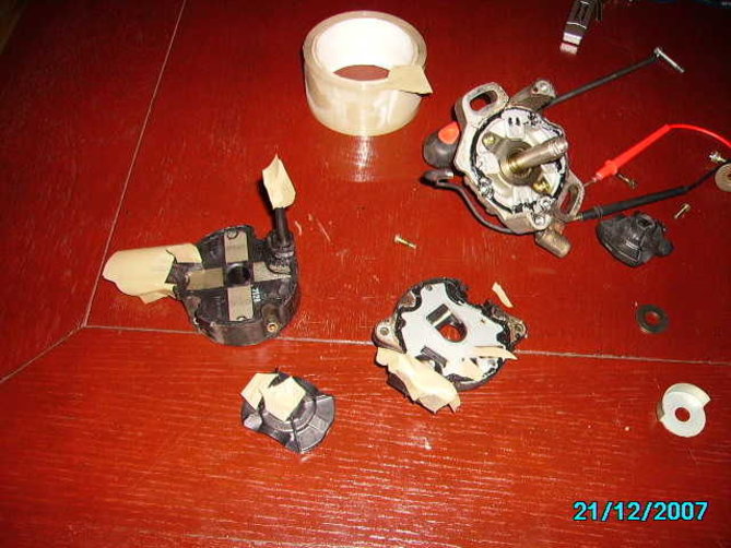

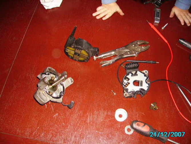

Po rozebraniu wygląda tak

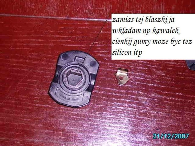

Z nowego palca eliminujemy ta blaszkę:

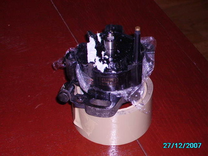

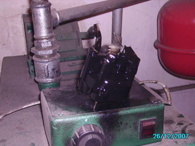

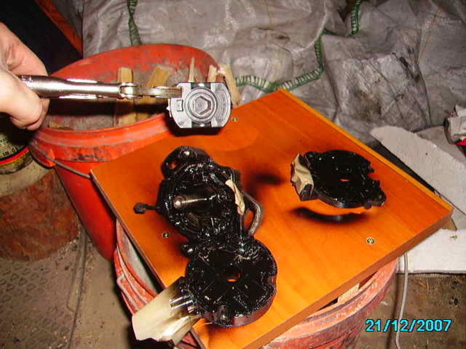

Resztę przygotowujemy do spreyowania różnymi środkami.
Ja stosuje lakiery i bitgume t
Trzeba np taśmą zabezpieczyć wszystkie miejsca, które przewodzą prąd żeby później nie czyścić godzinami!

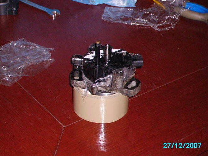

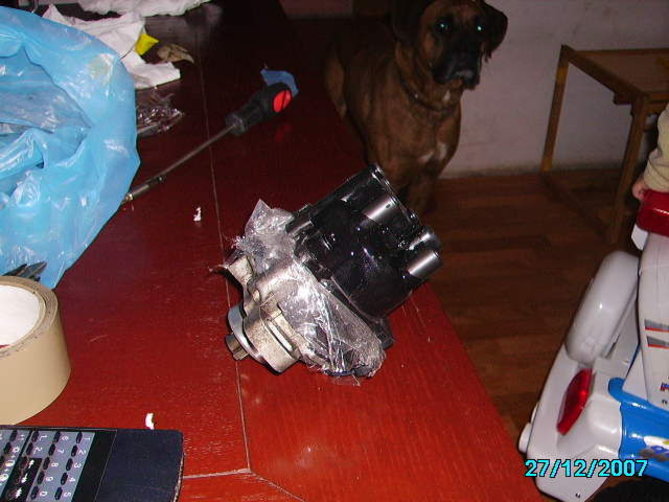

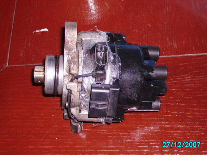

I składamy

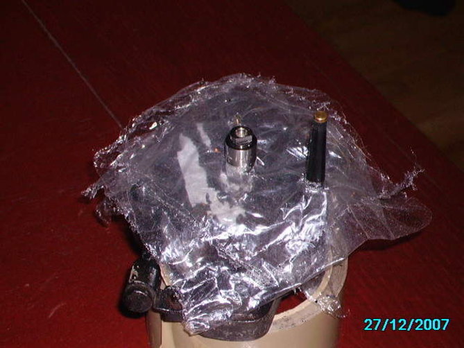

Pomiędzy cewkę a obudowę wkładam 3 warstwy foli "strecz" – łatwo i dobrze się dopasowuje i dodatkowo izoluje cewkę
Powoli i żmudnie składamy wszystko do kupy – izolacja ze "strecza" z obydwu stron cewki
Skręcamy wszystko na gotowo. Kopułkę w miarę mocno bo się dzięki naszym izolacjom zrobiło grubiej na cewce.
Palec może dotykać do elementów kopułki wiec trzeba dobrze skręcić a następnie pokręcić na luzie aparatem nasłuchując czy nic nie blokuje i nie ociera.

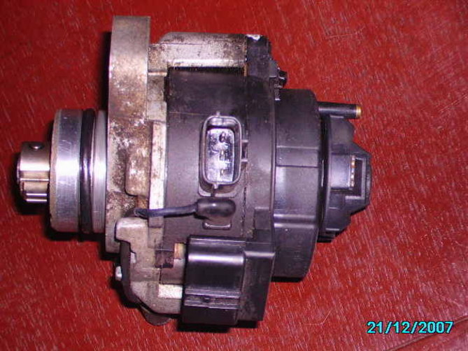

Proponuję też od razu wymienić oring uszczelniający aparat w głowicy (38x3,5).
Dyskusja o tym oringu jest tutaj:KLIK
I znowu podważamy:
I składamy
