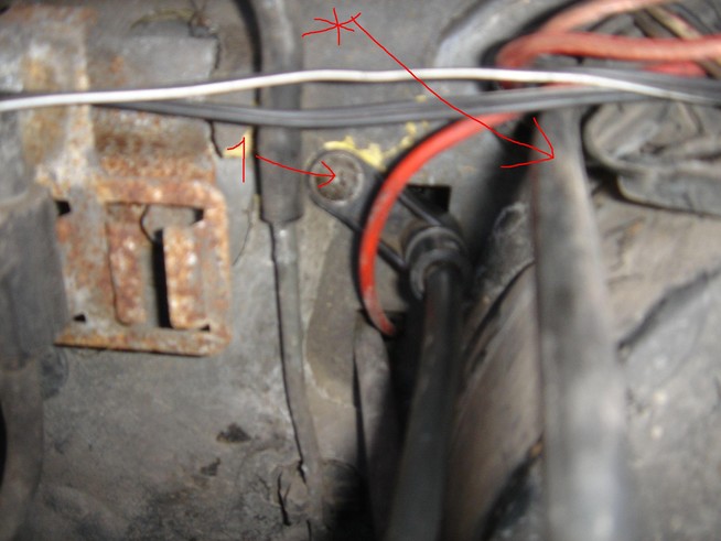

Opiszę czynności przy zerwanej lince (jak się wymienia linke która poprostu się zacina jest ciut inaczej ale z pomocą tych kilku zdjęć każdy się kapnie jak to zrobić )
Zaczynamy od ściągnięcia końca linki z przepustnicy i ogranicznika (czy jak to się nazywa) końca pancerzyka linki do tego nie robiłem fotki uznałem to za zbędne. Następnie trzeba odkręcić jedną śróbkę oznaczoną na zdjęciu poniżej numerem 1
gwiazdką oznaczyłem linkę od prędkościomierza dla łatwiejszej lokalizacji zresztą bardzo łatwo to zlokalizować śledząc bieg linki. W tym momęcie mamy już zdemontowaną starą linkę od gazu.
