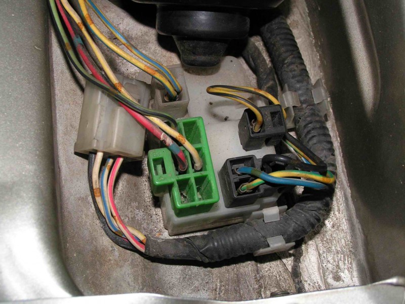

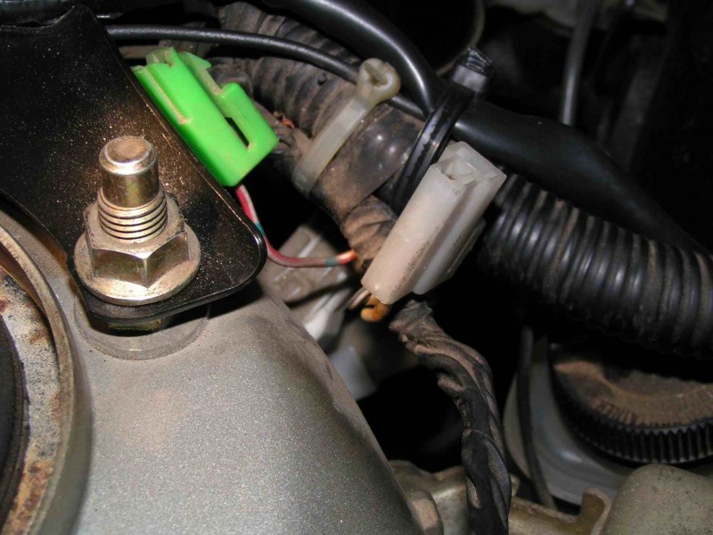

Huano, gdzieś jest opis na forum, ale nie mogę znaleźć. Na lewym błotniku w przegrodzie silnika jest zielona kosta 6 pinowa, z wolnymi 3 pinami (Zdjęcie nr1). W tą kostkę wpinasz diodę plus pod czerwono-czarny kabel, a minus pod zielono-czarny, następnie odszukujesz zieloną kostkę jedno pinową (Zdjęcie nr2) i zwierasz ją do masy. Przekręcasz kluczyk, tylko się nie przestrasz bo jest dziwny odgłos z komory silnika. Jeśli dioda zaczyna migać to znaczy że masz błedy i wtedy liczysz. Jeśli nie miga to nie masz błędów. Następnie odpalasz auto i obserwujesz diodę czy nie doszły jakieś nowe błędy.

Postanowilem ze aby byla jasnosc co gdzie i jak w GD zrobie wszystkim zainteresowanym instrukcje obrazkowa jak odczytywac kody bledow w 626 GD wersja europejska (w amerykanskiej mozna pominac fragment o diodzie bo tam mruga lampka check engine)
Potrzebujemy :
Diode LED 12V (taka ma juz potrzebny rezystor) ze sklepu elektronicznego za max. 1,5zl
Troche drutu
Lokalizujemy duza zielona wtyczke ktora jest zlaczem diagnostycznym oraz mala zielona potrzebna do odpalenia trybu testowego
diode wsadzamy dokladnie w ten sposob jak na obrazku do 'gornych' wejsc
teraz przekrecamy kluczyk w stacyjce na ON i sprawdzamy, dioda powinna swiecic ciaglym swiatlem, jak nie swieci to nalezy nia poruszac i dopasowac styki tak zeby swiecila bo jak teraz sie nie swieci to potem nie bedzie mrugac
wylaczamy auto, podlaczamy drucik od zielonej wtyczki do minusowej klemy akumulatora lub masy w aucie
