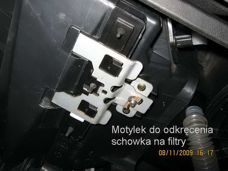

Dziś wymieniałem u siebie w 323F BJ 2.0 DiTD 99 i filtry kabinowe są pod schowkiem to może dodam mała fotorelację.
Jeżeli coś by było nie tak to także proszę moderatora o usunięcie wpisu.
Wymiana dzielonego filtru kabinowego.
Najlepiej położyć się na plecach na podłodze pasażera, tak aby głowa weszła pod schowek, nogi będą wystawać z auta:)
Wpierw trzeba pod schowkiem odkręcić motylek, czasem jest tam po prostu śrubka.
Następnie kupić nowy filtr.
edit by stachan: niestety w tym poście również zostały utracone zdjęcia – nieaktywne linki imageshack zostają usunięte :(
Są to 2 filtry dzielone, czyli z możliwością złamania co ułatwia wymianę.
Po wyjęciu starych filtrów tak wygląda miejsce do wkładania nowych.
Wkładanie pierwszego filtra jest proste, po prostu wsuwamy w dziurę, ważne aby pamiętać by ten bolec był na dole z prawej, ponieważ potem w niego wchodzi mocowanie.
Po wsunięciu pierwszego filtra przesuwamy go w stronę przodu auta
Następnie wsuwamy drugi filtr, jego złamanie ułatwia nam wsuniecie,
znowu pamiętać aby bolec był z prawej (bliżej tyłu auta), pomaga też nam w tym prowadnica w którą wchodzi bok filtra.
Teraz wystarczy ponownie dokręcić, zakrycie. Wystające bolce winny wejść w dziury w tym zakryciu.
I koniec w sumie 3-5 minut pracy.[/b]

Postprzez freshbratek » 9 lis 2009, 12:29
gszymans a gdzie można nabyć taki motylek bo to wiele ułatwia – jeden klucz mniej :)

Postprzez gszymans » 9 lis 2009, 21:22
freshbratek wydaje mi się, że w większym mieście w sklepie żelaznym bez problemu powinno się dostać, bo w Practikerze lub Castoramie to nie wiem, o sklepach motoryzacyjnych nie wspomnę :)
