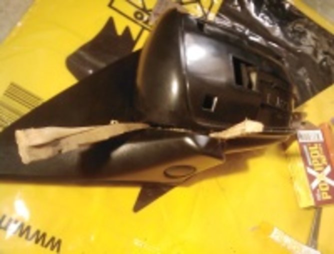

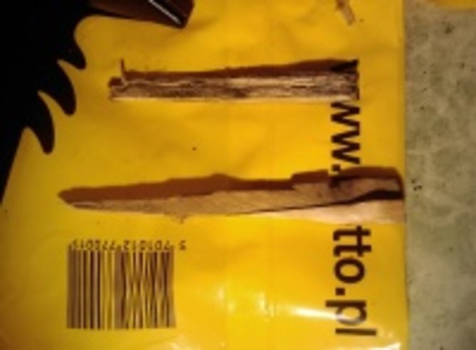

Do tego celu będzie potrzebny młotek oraz kliny z drewna.

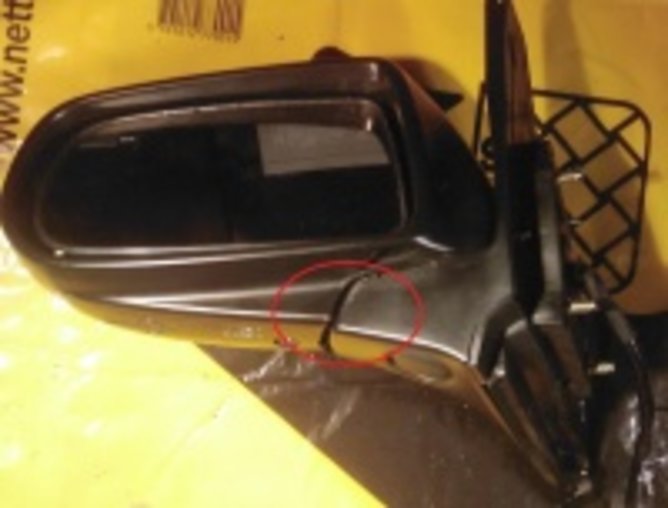

Najpierw przekręcamy lusterko tak jak na zdjęciu.
Następnie wbijamy nasze kliny.

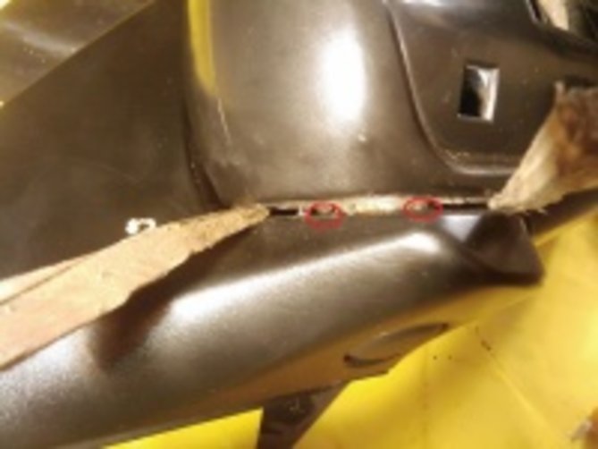

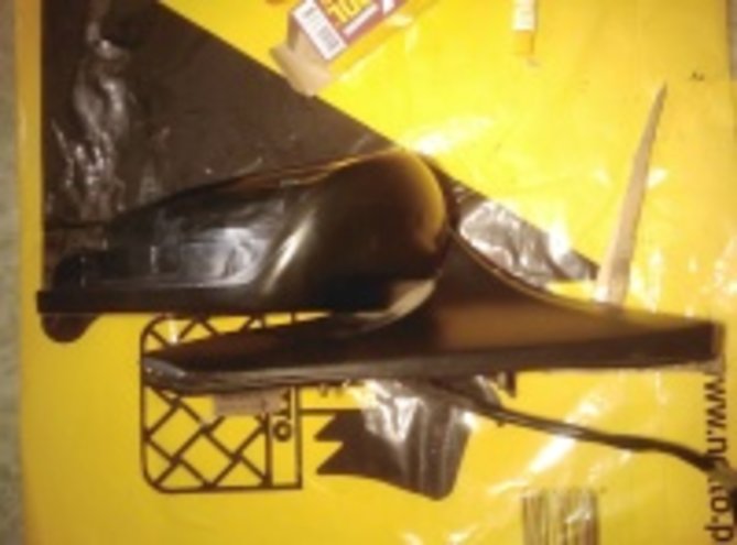

Trzeba je wbić tak głęboko, żeby można było wyciągnąć metalowe kulki widoczne na zdjęciu.

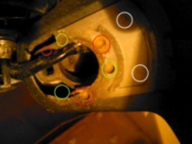

Na kolejnej fotografii kolorem czerwonym zaznaczone są miejsca gdzie powinny się znajdować nasze kulki. Kolor zielony to ustawienie dla aut z kierownicą po prawej stronie. Kolor biały to oznaczenie otworów: L kierownica po lewej stronie, R po prawej.
Musimy nasze kulki przełożyć do otworów odpowiadających literze L. Są trzy kulki, między którymi jest jeden wolny otwór, w naszym przypadku przekładamy je o jeden otwór do przodu.
Niestety jest to żmudna robota bo kulki lubią wypadać, albo blokują się wewnątrz lusterka. Zawsze można zostawić jedną albo dwie, wtedy lusterko będzie delikatniej się przekręcać, dla nas mniej zabawy a ustawienie dalej będzie zapamiętane.

w jaki sposób odzieliłeś ruchoma część lusterka od tego sztywnego korpusu (ostatnia fota fotorelacji )

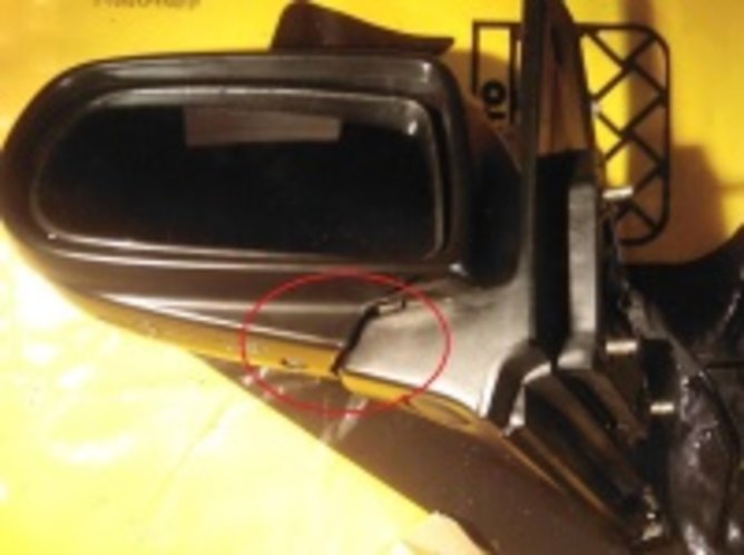

Niedawno takie złożenie lusterka w drugą stronę urwało mi je całkiem. Pękło właśnie na gnieździe z kulkami.

freshbratek napisał(a):YgooR – przy cofaniu jest opór i nie blokuje się z takim charakterystycznym wgnieceniem w prawidłowej pozycji.
Czyli kulki mogły się przemieścić.
freshbratek napisał(a):jedna rzecz jaka mnie niepokoi to ilośc kulek – ile ich powinno być
Są trzy kulki.
freshbratek napisał(a):podczas krecenia lusterkiem jedna kulka w ogole nie pracuje
Jest to możliwe, po pierwsze one rdzewieją i nie chcą się obracać, ale nie powinno to przeszkadzać pod warunkiem że jest na swoim miejscu. Lub kulka mogła się przemieścić i zostać wgnieciona w plastik w innym miejscu dlatego nie pracuje. Te kulki nie są przymocowane na stałe tylko można je wyciągać, dlatego niekiedy wypadają
freshbratek napisał(a):w jaki sposób odzieliłeś ruchoma część lusterka od tego sztywnego korpusu
To jest moje stare lusterko, ono było urwane. Pod lusterkiem (u dołu zawiasu na którym pracuje lusterko) jest metalowy zatrzask, jak go wyjmiesz rozbierzesz lusterko. Ponieważ tam jest sprężyna która z dużą siła naciska na ten zatrzask blokujący, jest duża szansa że jak już go rozbierzesz to nie będziesz w stanie złożyć. Dlatego użyłem tych kołków z drzewa, bo bałem się że nie będę mógł go poskładać.
Borys napisał(a):Niedawno takie złożenie lusterka w drugą stronę urwało mi je całkiem.
Sam mechanizm ma pewien zakres pracy w przeciwną stronę, ale jak się je za mocno przekrzywi to właśnie może się urwać na gnieździe.
