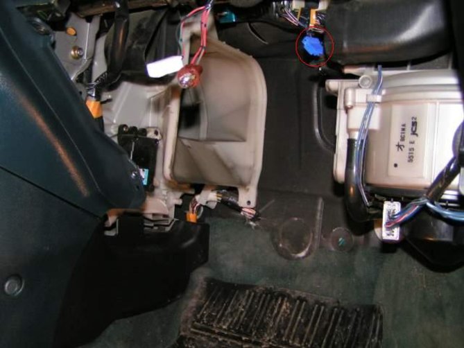

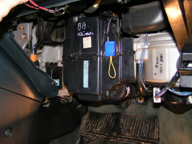

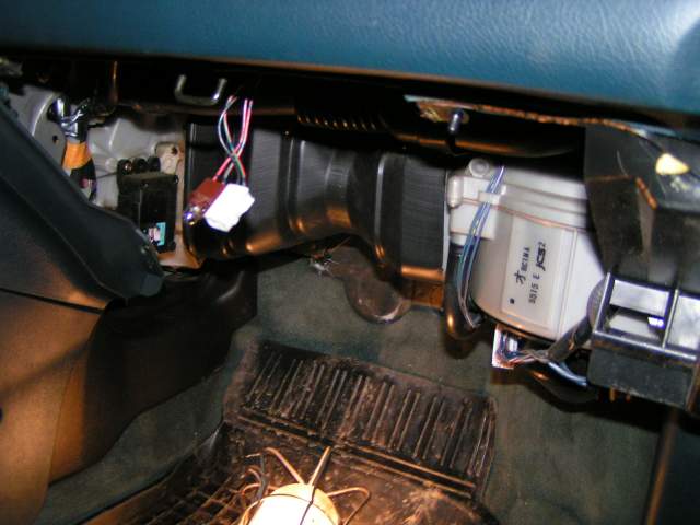

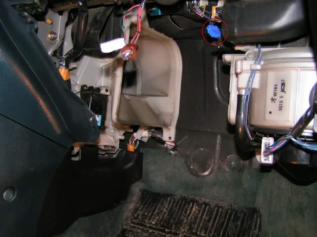

Pierwszą rzeczą jaką zrobiłem był montaż parownika, w tym celu należy zdemontować schowek i wtedy naszym oczom ukaże się plastikowy kanał który należy zdemontować i w jego miejsce włożyć parownik.
Tutaj wyjęty plastik, w kółku niebieska wtyczka którą należy podłączyć do zakładanego parownika – jest to czujka zaszronienia wymiennika:

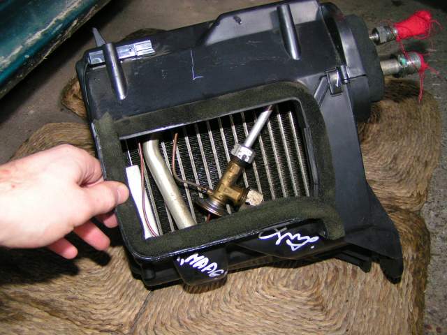

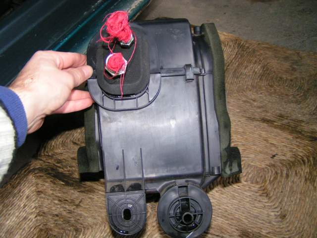

Tutaj nowy element – parownik z obudową i widocznym zaworem rozprężnym:
i zamontowany

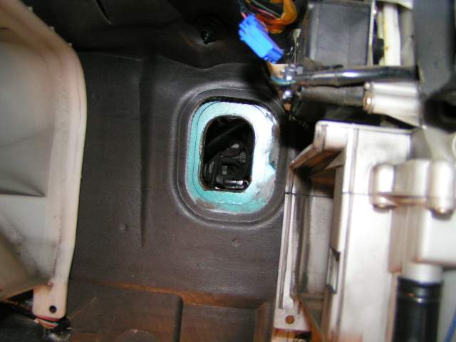

W przegrodzie czołowej karoserii są gotowe otwory zatkane gumowymi zaślepkami, po ich wyjęciu wszystko pasuje jak ulał :P

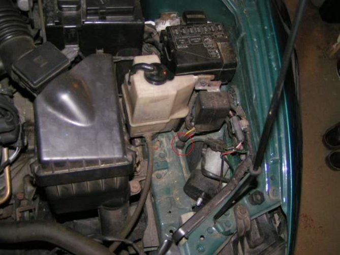

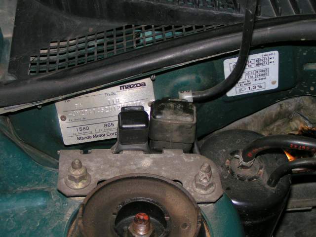

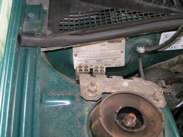

Następnie montujemy przekaźniki na przednim prawym mocowaniu amora
widok gołych wtyczek:
i założone

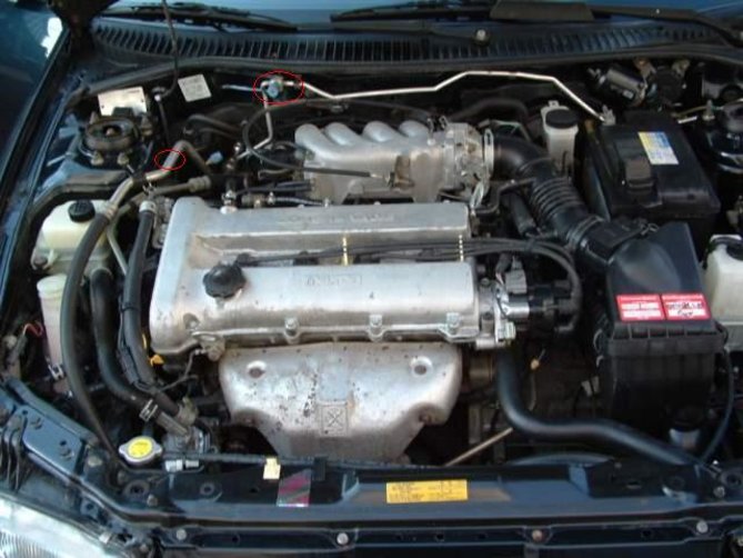

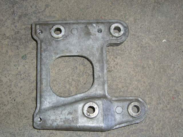

Następny etap to montaż sprężarki, najpierw przykładamy mocowanie do bloku i sprawdzamy które otwory dano mocowanie obsługuje, następnie oczyszczamy otwory z piachu i rdzy i gwintujemy, przykręcamy mocowanie a do niego pompe, widok mocowania (jednego z chyba dwóch możliwych):

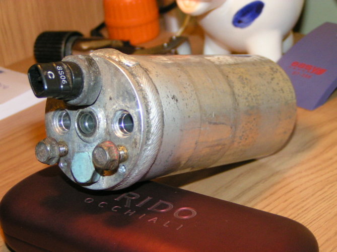

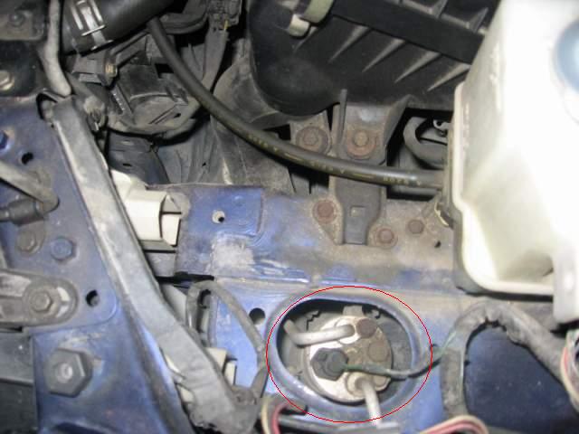

W miejscu nad komorą rezonansową, gdzie silniczek łapie sobie świeże powietrze zamontowany jest osuszacz/filtr obiegu chłodniczego klimatyzacji wraz z czujnikiem ciśnienia. Filtr ten należy zastosować FABRYCZNIE NOWY I PRZECHOWYWANY Z ZATKANYMI KRUĆCAMI ponieważ w innym wypadku instalacja nie będzie osiągać zadowalających parametrów.
Widok starego filtra wraz z czujnikiem:
Zostawiona wtyczka pod czujnik ciśnienia:
I zamocowany element podłączony do instalacji elektrycznej:

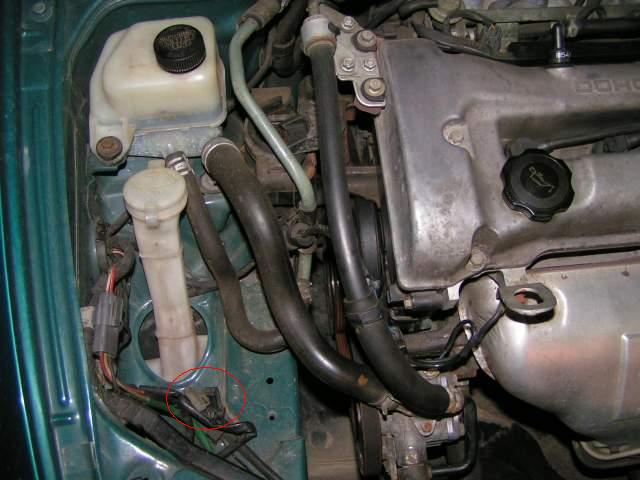

Pozostaje podłączyć sprężarkę i wentylator pod zostawione wtyczki (mniejsza pompa, większa wentylator):
